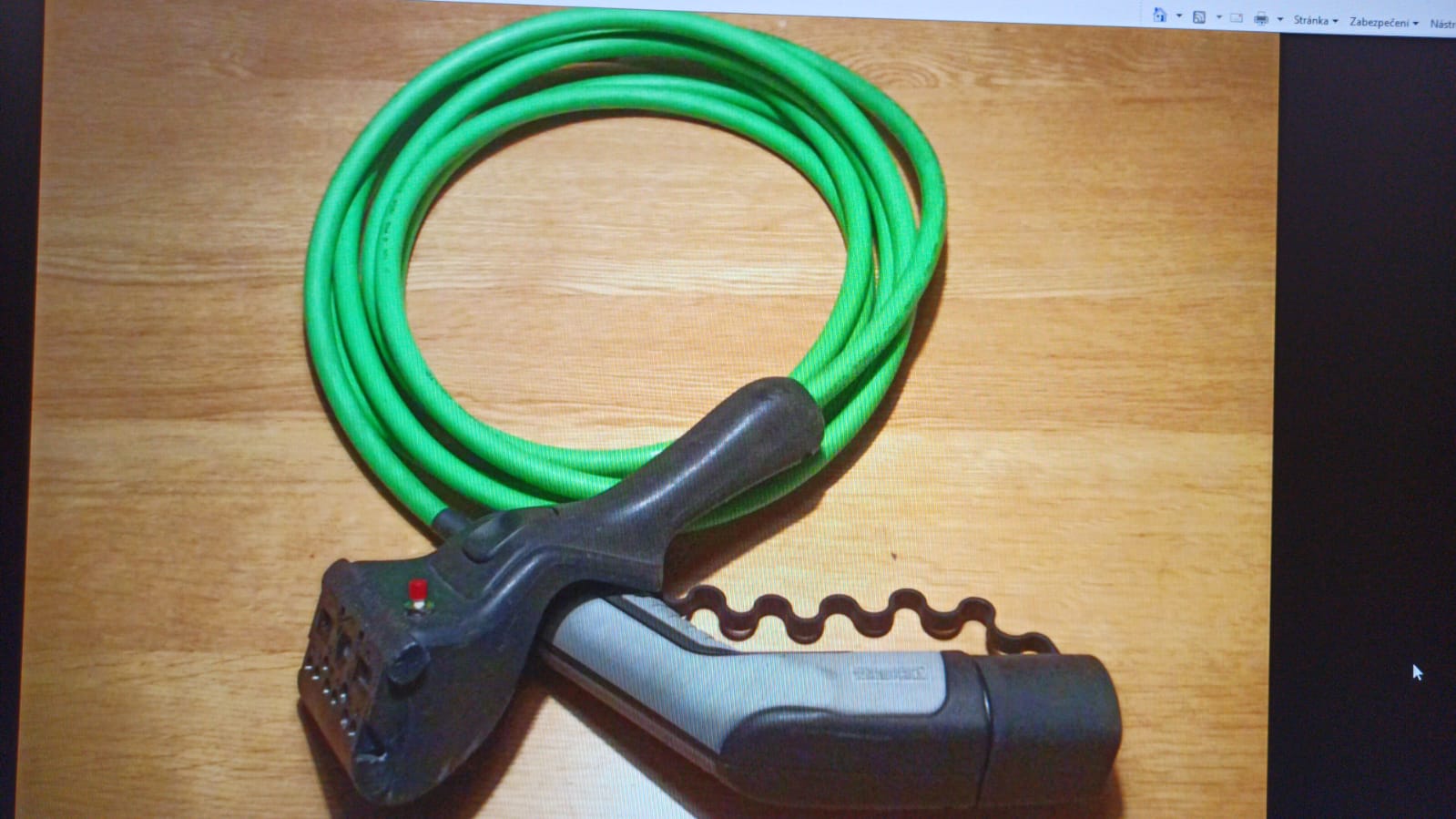

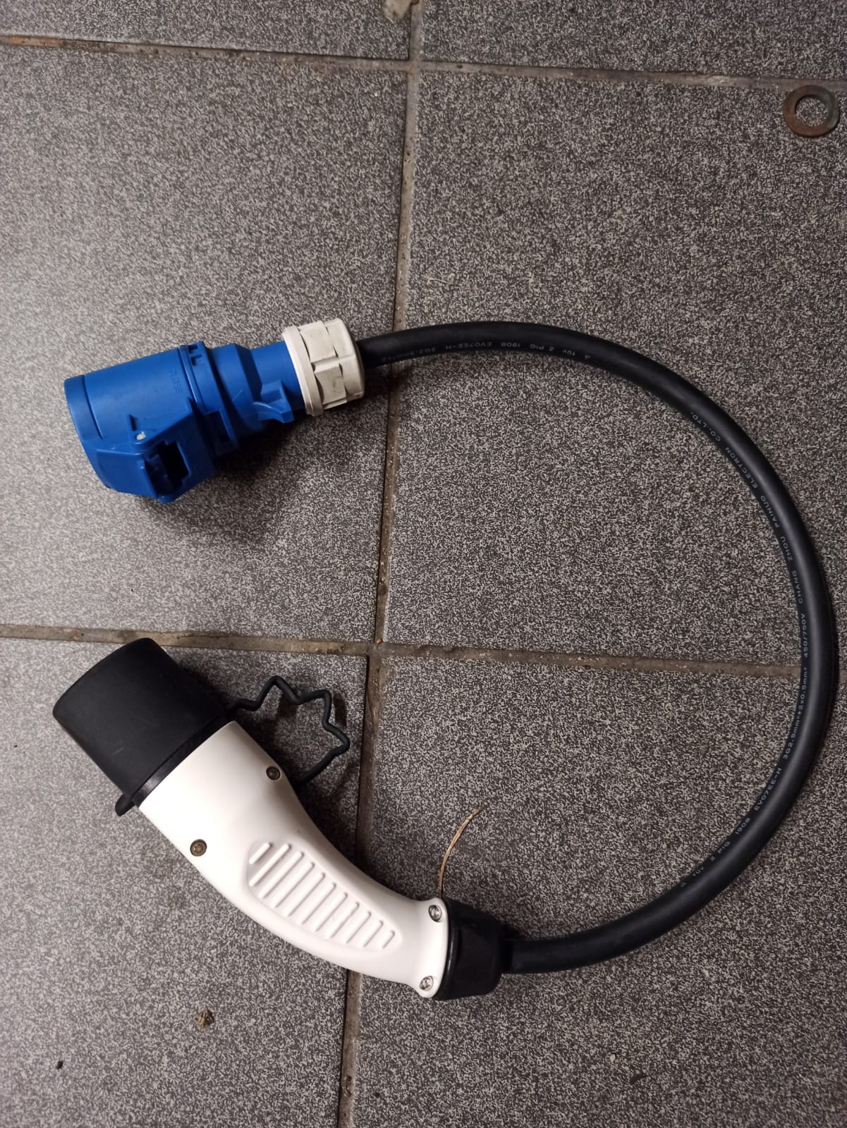

Stavba kabelu mennekes type 2

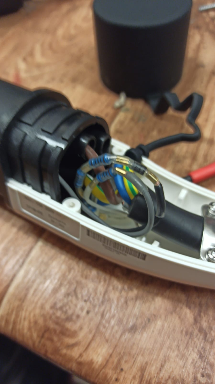

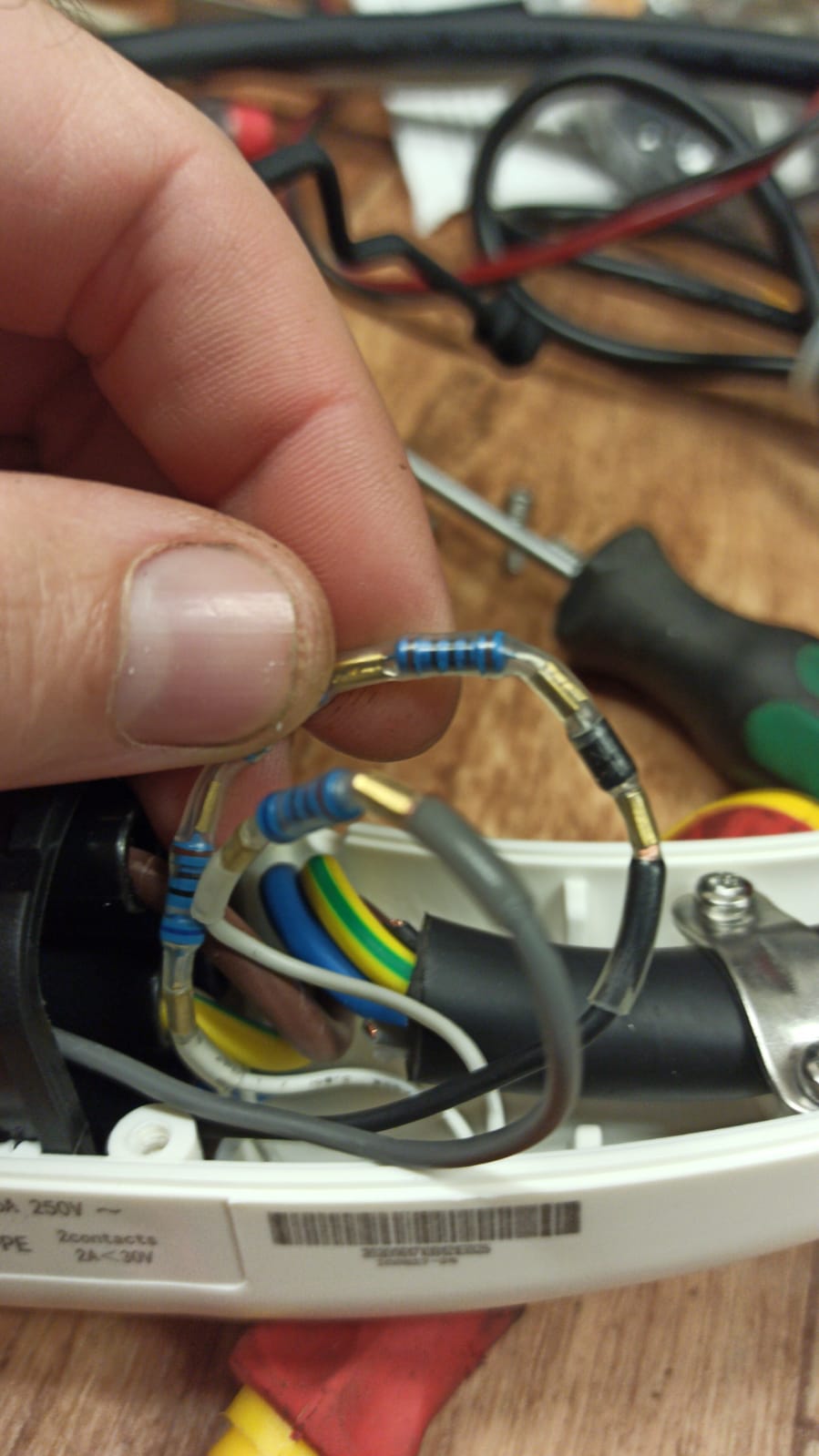

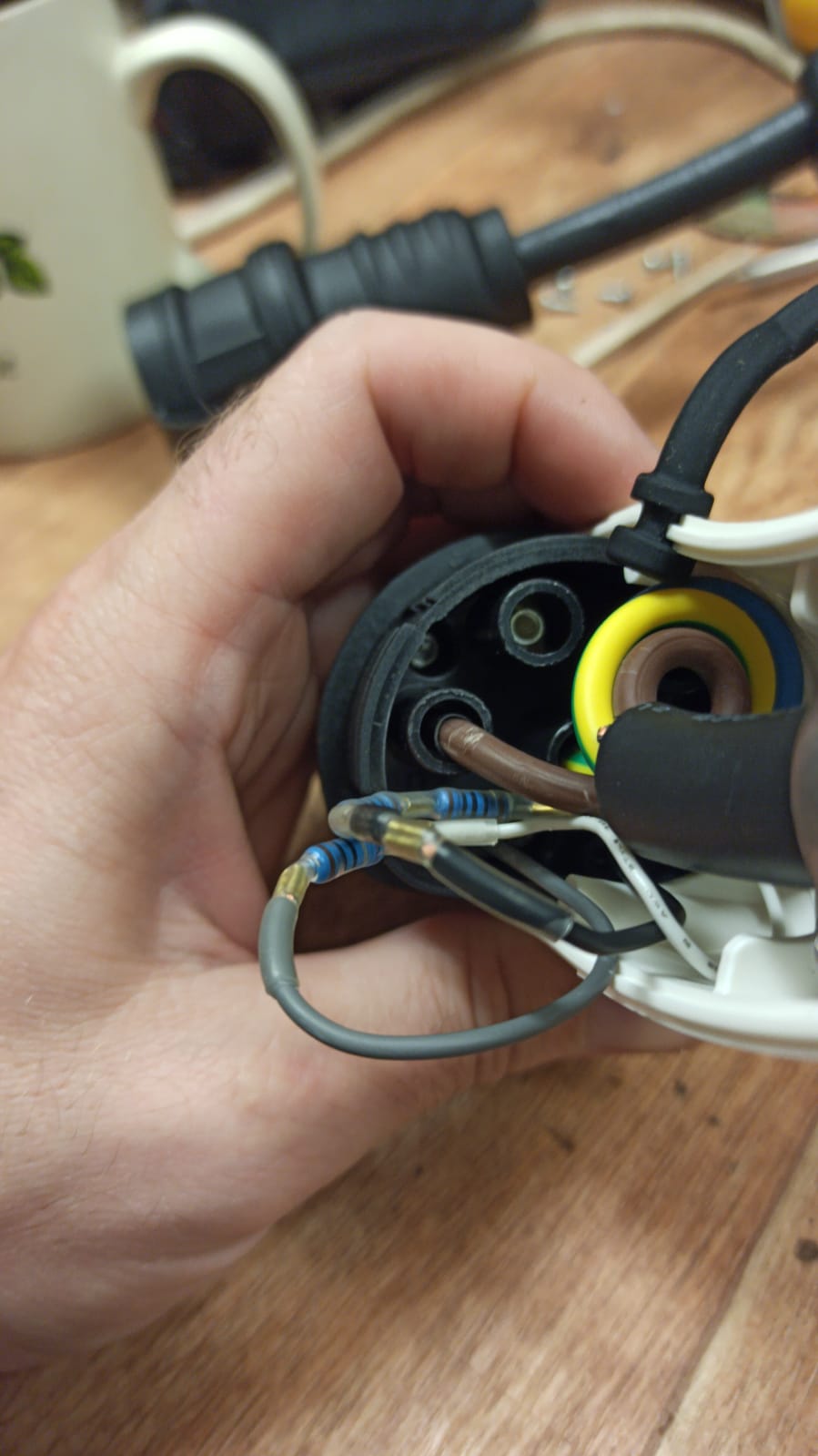

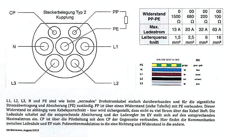

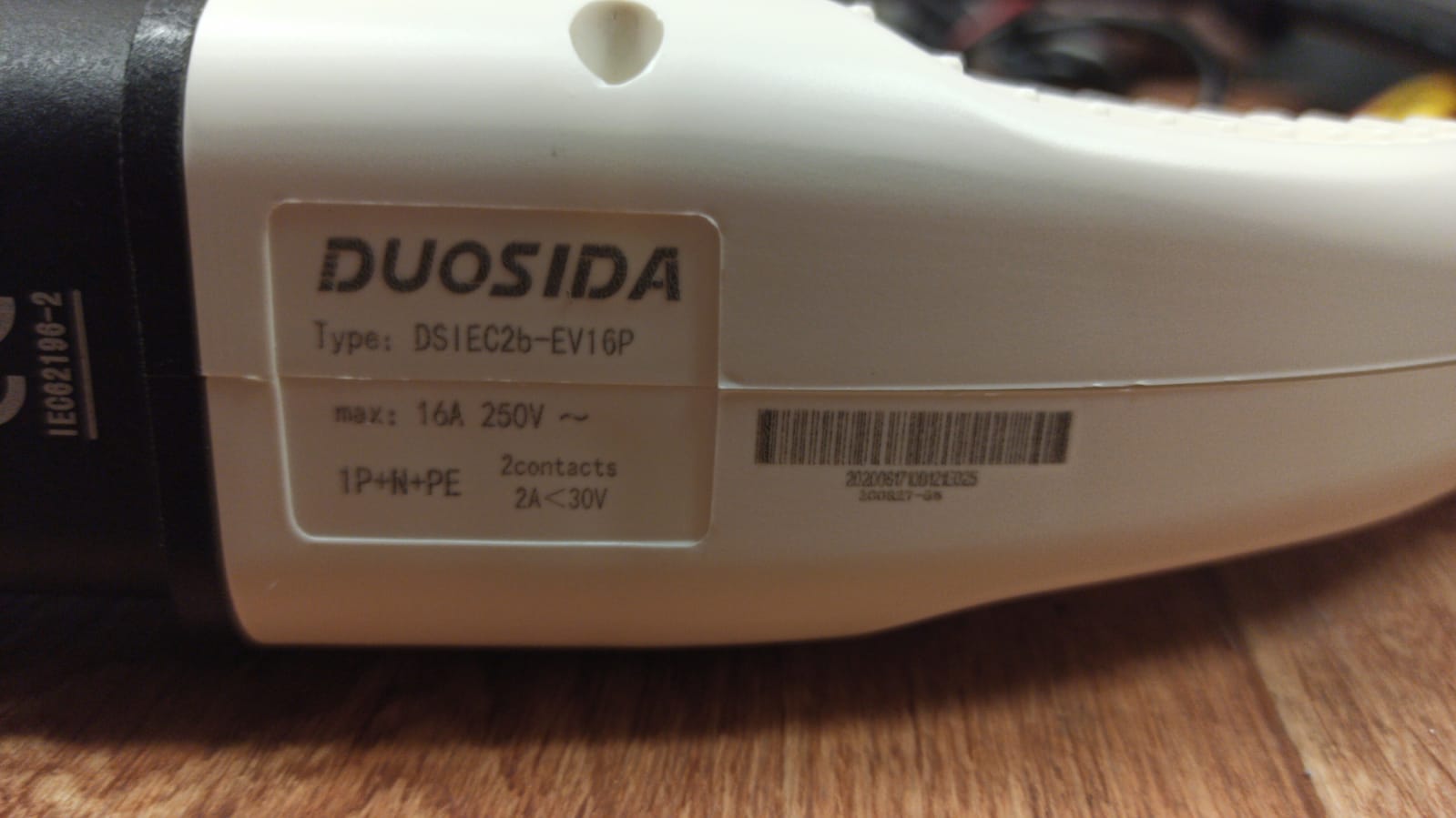

Všechny informace co jsem získal jak spustit veřejný stojan. Každý poskytovatel má samozřejmě jiný postup s aplikaci, chipem, druh stojanu to je potřeba vše přizpůsobit. Mam na mysli třeba čez stojan. Pomocí aplikace spustit konkrétní zásuvku až poté připojit kabel... Budu rád za doplnění zkušeností.
Přikládám pár fotek a schémat co jsem našel...
