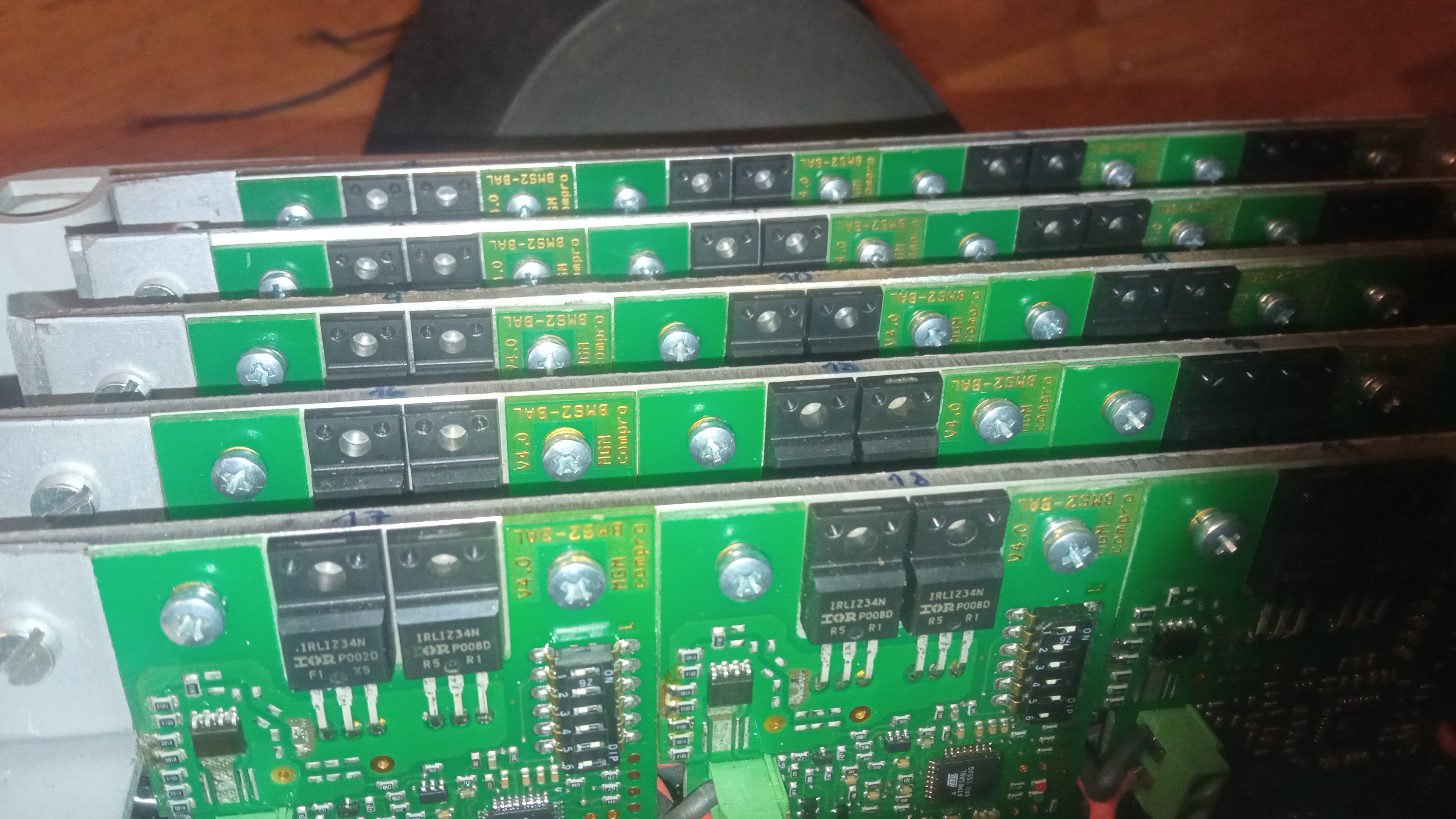

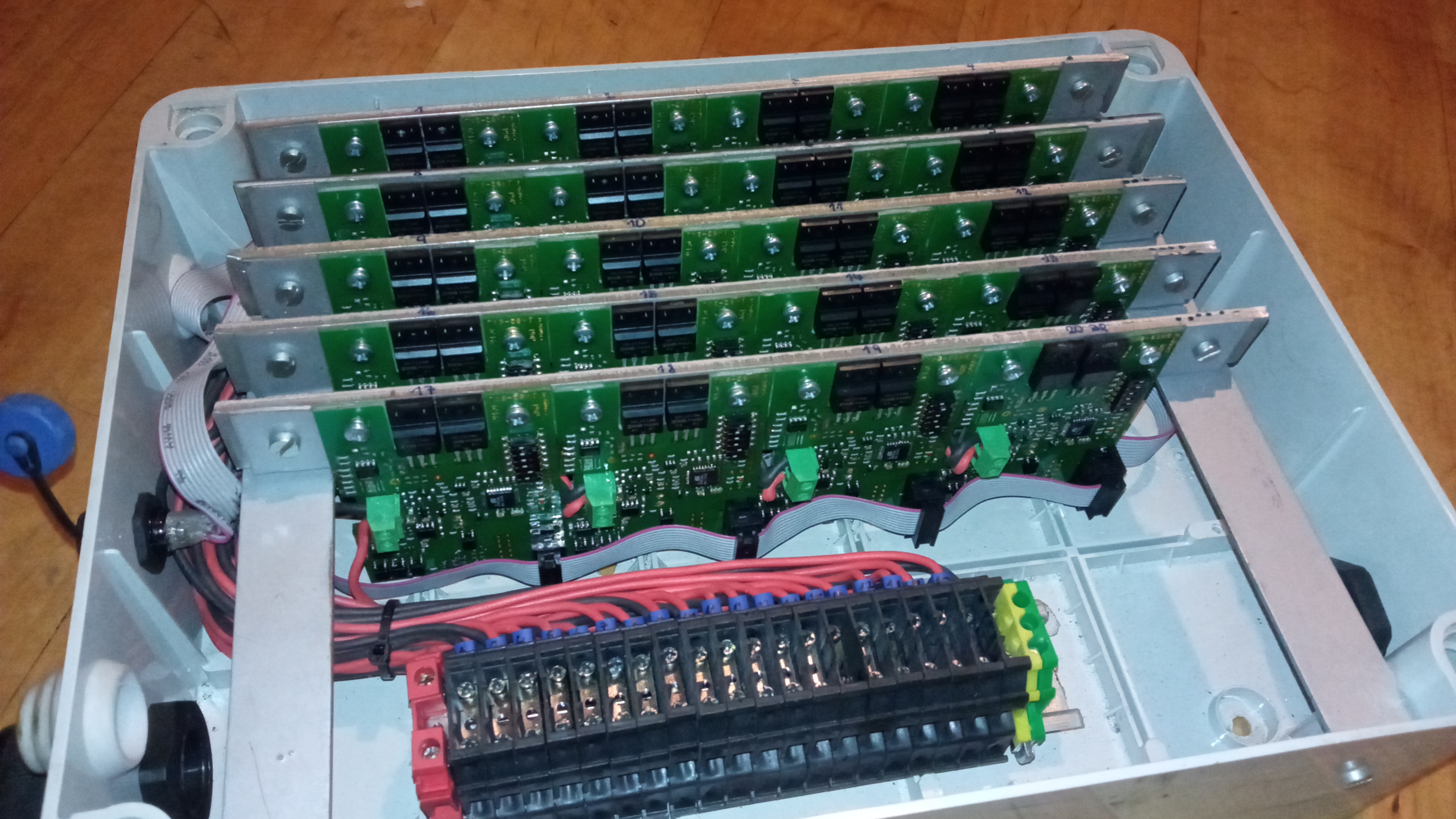

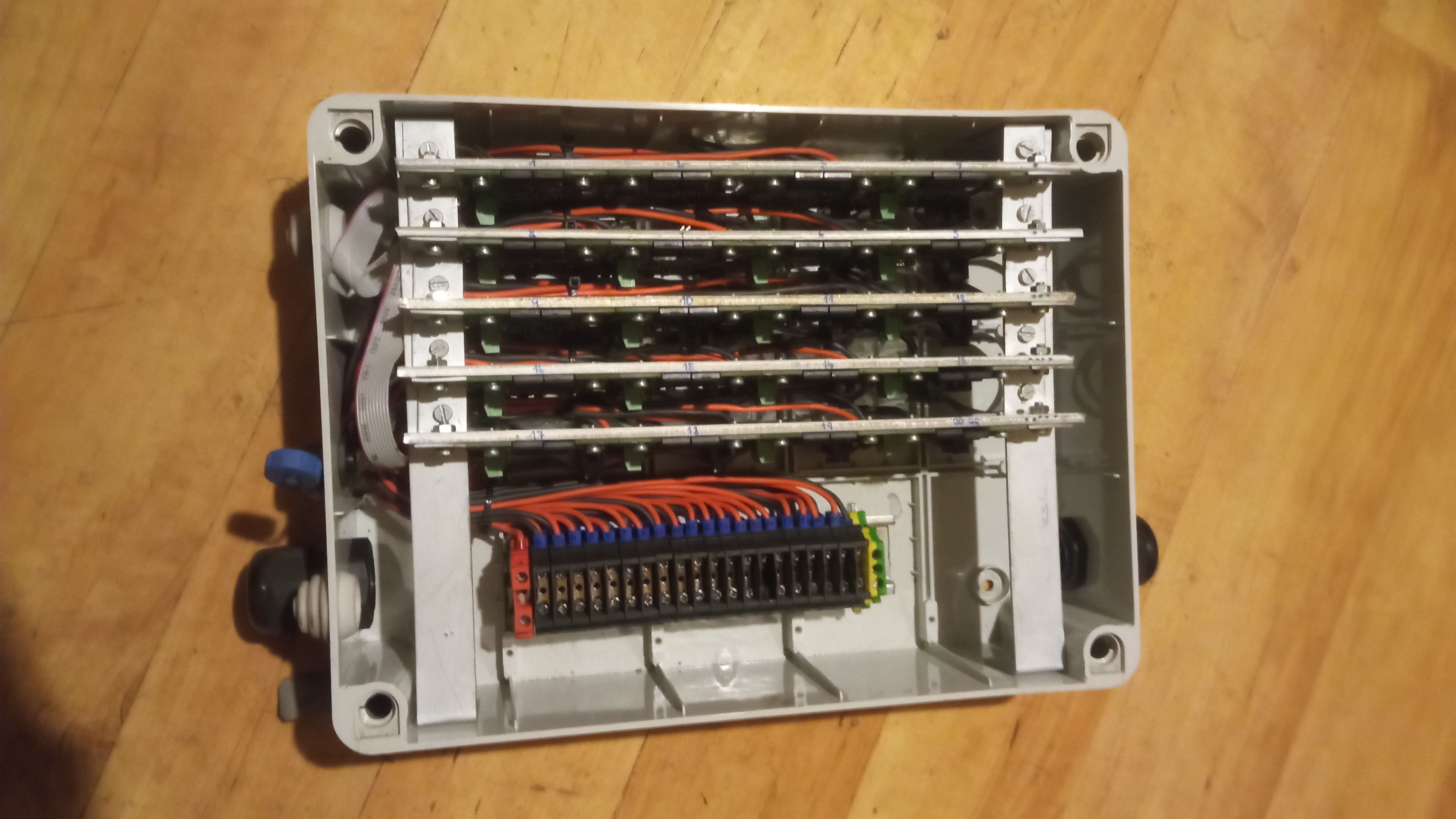

Zdravím. Dostalo se ke mně asi kompletní zařízení , demontované z Peugeot 106 electric. Bylo napojené na článcích originálních louhových baterií . Bude to asi něco jako "BMS" zajímalo by mne , jestli někdo nemá potuchu o tom jak přesně a co vlastně zařízení dělá. Přikládám fotografie. Chtěl bych si ho do auta nainstalovat , ale jen pokud to bude ku prospěchu . Říkám si, jestli třeba v době kdy motor neodebírá z baterie proud nebo případně rekuperuje tak nepřevádí elektřinu z silnějších do slabších článku a tím se vyhýbá nerovnoměrnému zatížení , či až případnému přepólování slabších článků a tím by vlastně zvýšil dojezd. Bylo mi řečeno , že je to český výrobek , ale dokumentaci se nepodařilo dohledat. Díky za jakékoliv info

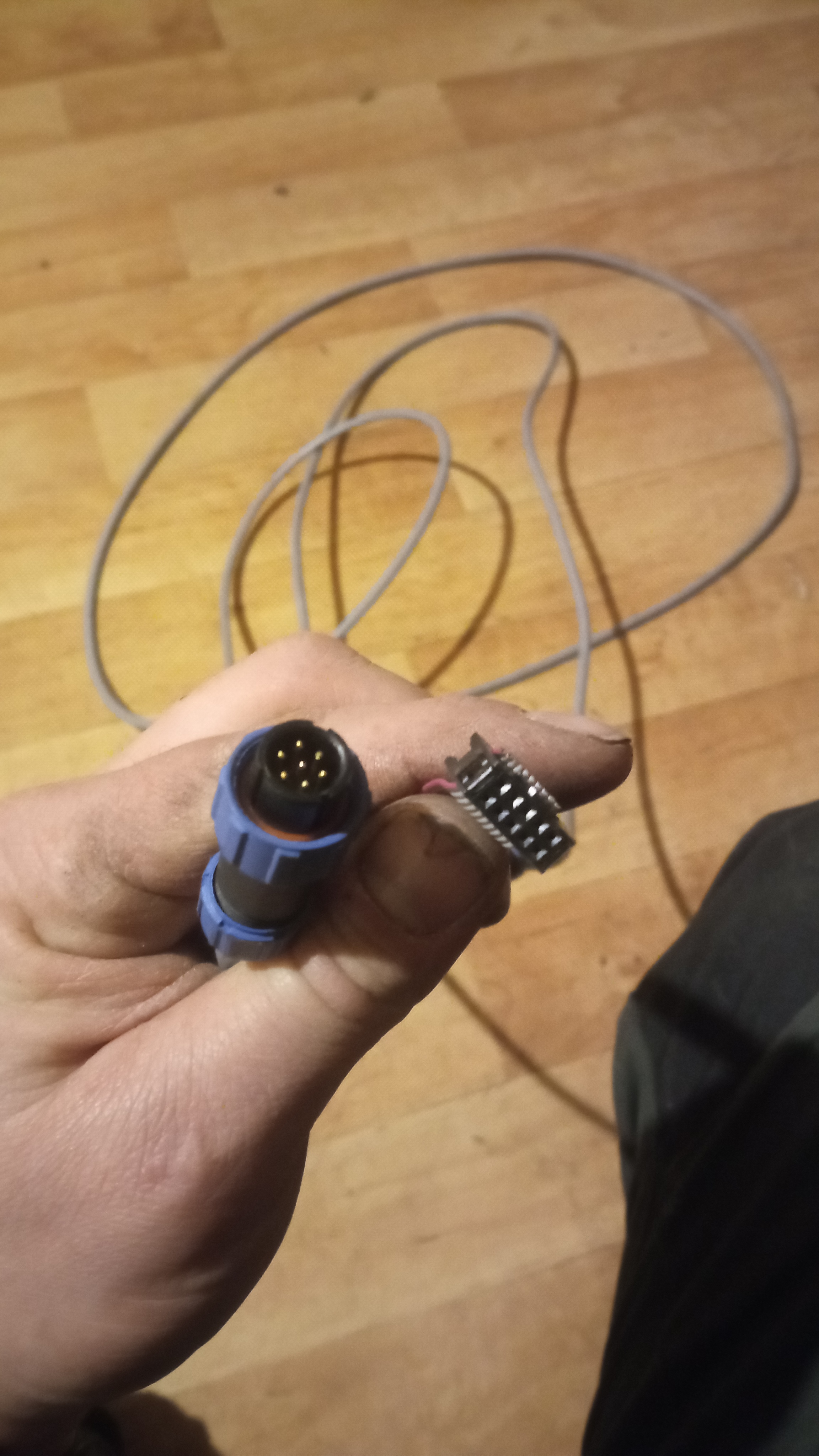

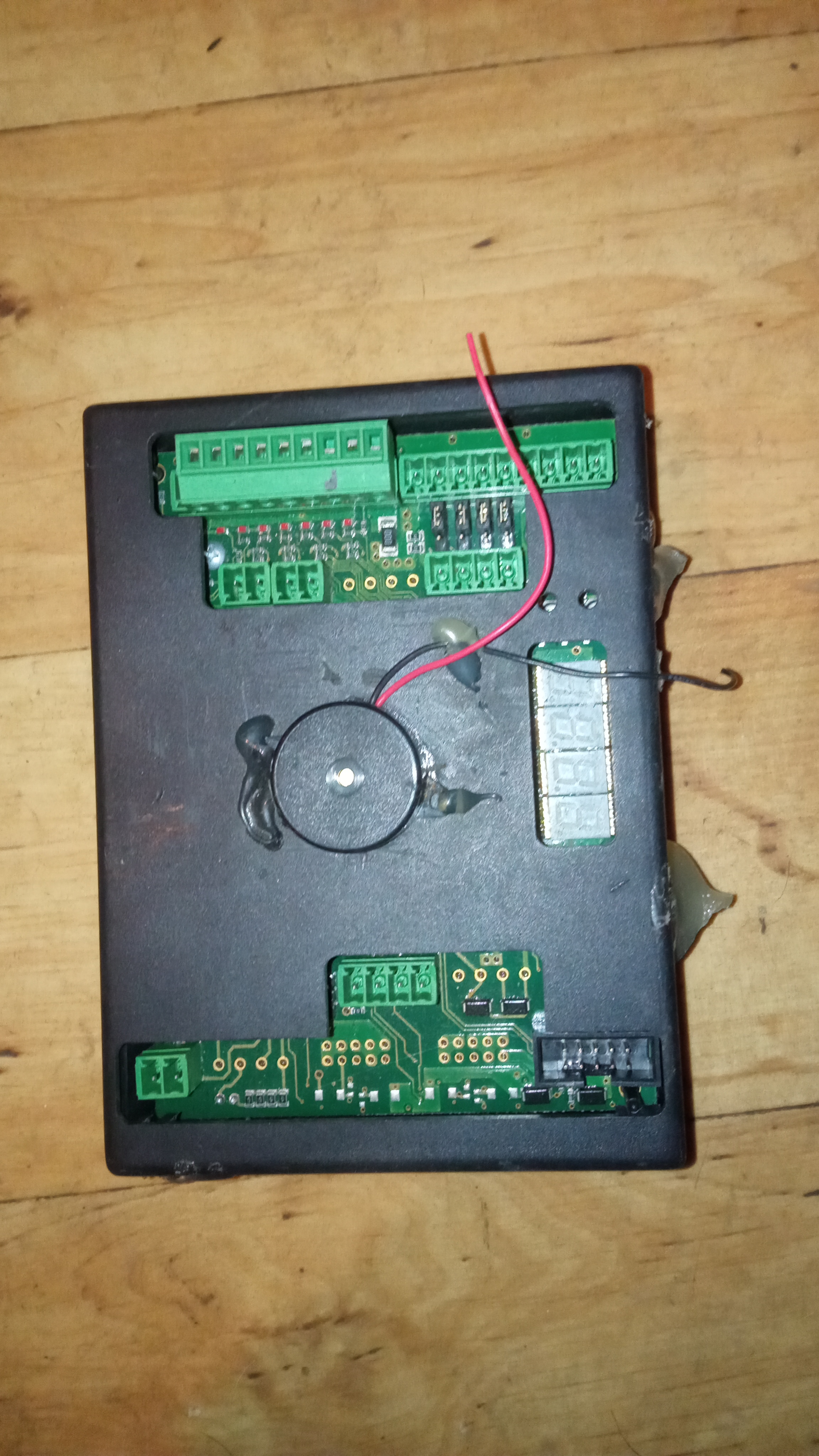

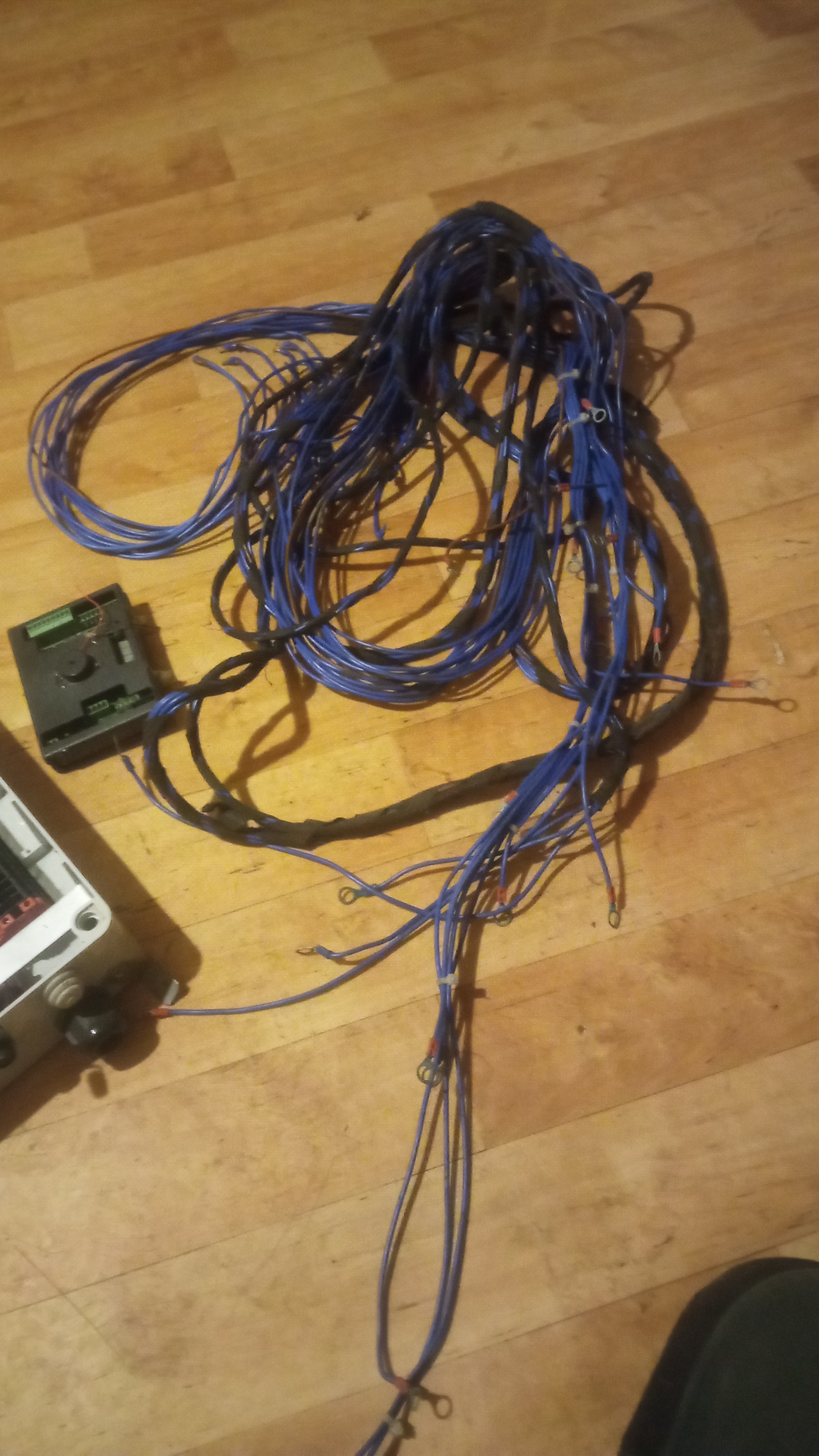

Další foto. Nešlo mi to dát všechno naráz

Vypadá to velmi zajímavě... Bude to BMS ale jako funguje těžko říct... Všeobecně si myslím že přelívat ampéry nebude. Na to je to vedení dost slabé a za jízdy by určitě nemělo vliv... Co článkům vadí... Dlouhodobé přebíjení a dlouhodobé pod vybíjení... Dovedu si představit rovnání nahoře popřípadě rovnání dole každopádně do bude přenášet v jednotkách ampér a nicd jsou jako takové hromotluky které se rovnají bubláním ostatních článků takové to jemné dobalancování jako je u dnešních life nebo lion to asi nebude... A když se life nebo lion balancuje je to na hodiny aby se dorovnaly... Každopádně jako diagnostika nicd to bude asi dobré ale je třeba ještě zjistit původ a komunikaci pak by to asi více napovědělo... Za mě super ale ještě jsem to neviděl jen slýšel že by to i na nicd bylo dobré...

Tak se podařilo sehnat výrobce . Je to opravdu český výrobek. Označení má BMS2-BAL V4.0 . Poslal jsem výrobci email s požadavkem technické dokumentace. Jinak jsem podrobně prohlížel DPS zařízení a obsahuje 20x mikroprocesor atmel a 40 mosfet ( power mosfet 5. Gen Hexfet 22A) takže to vypadá , že by funkce mohla být podobná té, co jsem psal. Dám vědět co mi napíší. Instalace do auta bude určitě . Budu průběžně referovat 😉

Jsem zvědavý. Nemáš představu, jakým výkonem to dokáže umořit energii? Nebo si myslíš, že bude přesouvat do slabších článků?
