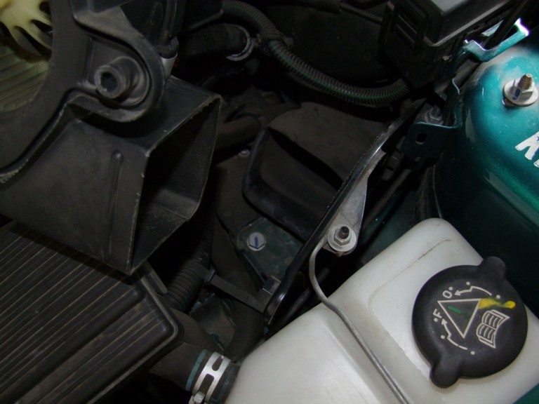

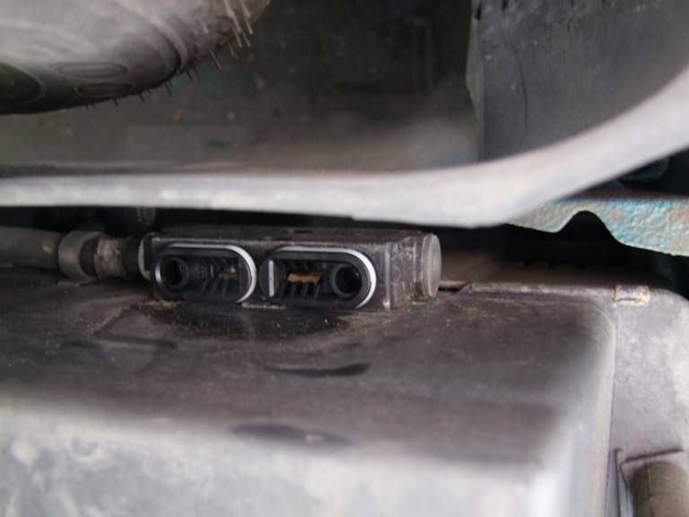

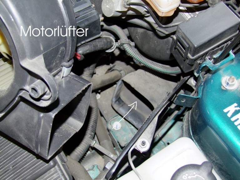

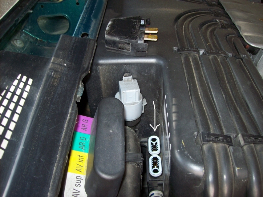

motoru (viz Technologie řešení problémů, Kontrola uhlí) 4.) Vyjměte ventilátor motoru (viz
obrázek níže, sedí na straně řidiče vedle tlumiče) Poté vyfoukněte motor střídavě shora (přes vstup ventilátoru motoru) a níže (přes udržovací klapku) směrem k výfukovým otvorům na straně spolujezdce. Celá věc funguje velmi dobře s kompresorem s 3-4 bary.
Držák uhlí a kolektor by měly být vyfukovány zvlášť opatrně. Nakonec znovu vyfoukněte shora - přes chladicí hřídel - do motoru.

Následující obrázky ukazují demontovaný ventilátor motoru. Je umístěn na straně řidiče. Jeho úkolem je ochladit motor. Je upevněn dvěma šrouby.
