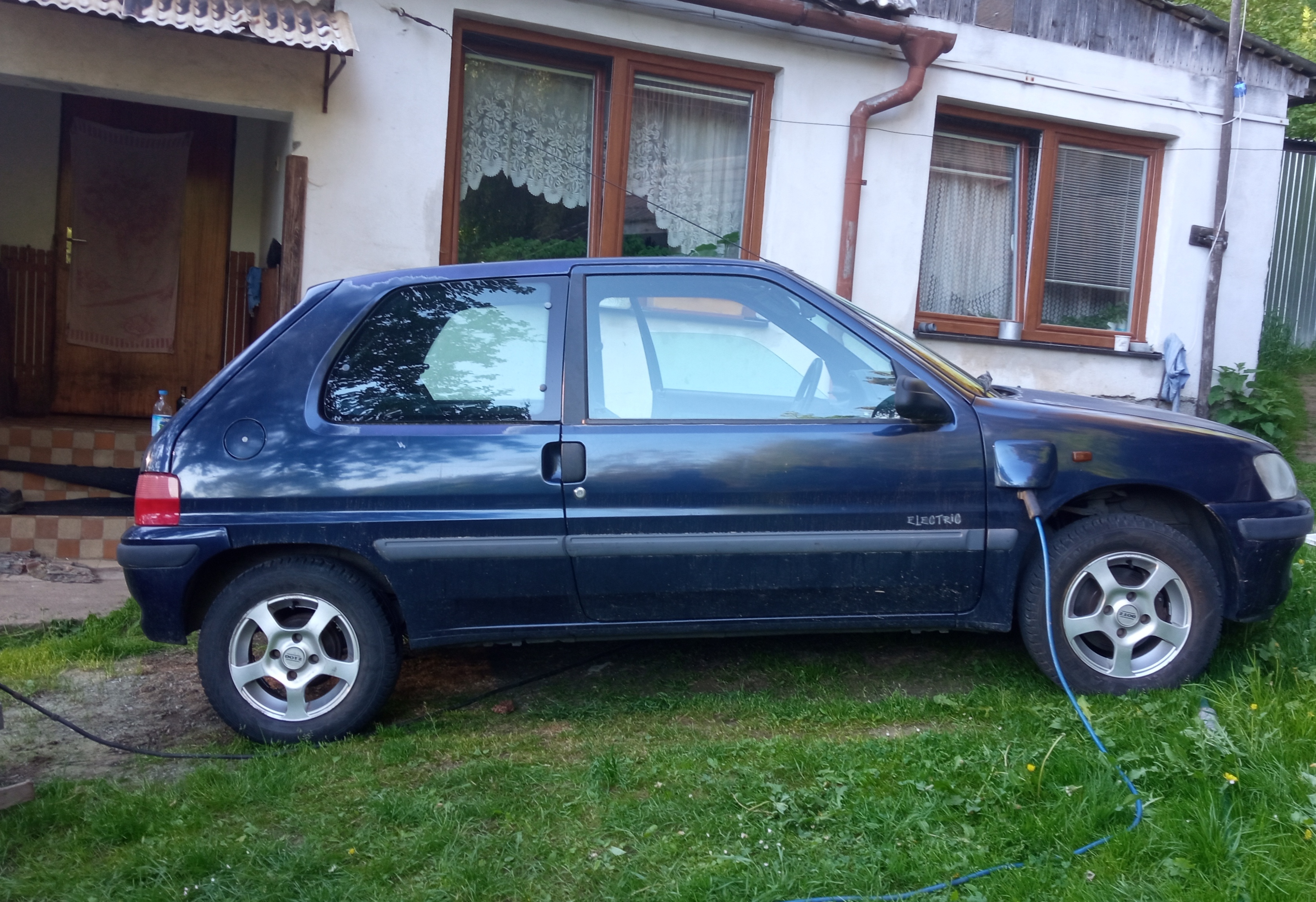

Tak prvních 1000km za 14 dnů mám zdárně za sebou👍Taknějak jsem si oťukal základní věci. Dojezd podle teploty a terénu je kolem 60 km. Původní NiCd . Zatím jsem na budíku energie nešel pod 40.Nechci řešit odtah až by auto přestalo jet 😄. Auto má najeto 51 tis . Seznamuji se z programem checkelec. Pomalu se připravuji na dolití vody do aku. Tak kolem toho sbírám informace. Počítám , že k tomu bude potřeba nějaký vybavení ne? Bohužel jsem teda k autu nic nedostal, tak za případné rady budu velice vděčný. Čeká mě oprava oloupaného laku a chci vozítku pořídit nějaká slušivá ALU kola. Poté bych sem hodit nějaký fotky 😉

Příspěvek od Krnule »
Tak jedna rychlá fotografie
Přílohy
Re: Koupím Saxo či 106ku elektro
A v tom jsou originál saft? Přijde mi že má nějak vysokou světlost...
Jo , origo saft 100 MRE. Mám to tak schválně . V týdnu konečně poprvé projedu ten nově zapojený aku pack . Jsem hooodně zvědav. Času a úsilí to stálo hromadu, tak jestli se mi to nebude líbit bude zle 😄😄
