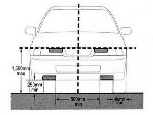

Našel jsem rozměry pro umístění denního svícení...

Ty rozměry bohužel nesplňuju, ale zas to neni tak moc mimo, ještě mě kvůli tomu nikdo nestavěl, ani na STK problem nebyl :D Jinak zapojení jsem udělal aby to bylo košér, čili denní svícení se pouští se zapnutím klíčků a svítí dokud nepustím alespoň obrysovky. Řídící signál jde právě z obrysovek na relé, který je napájený z klíčkovejch 12V (klema 15), nic složitého.
