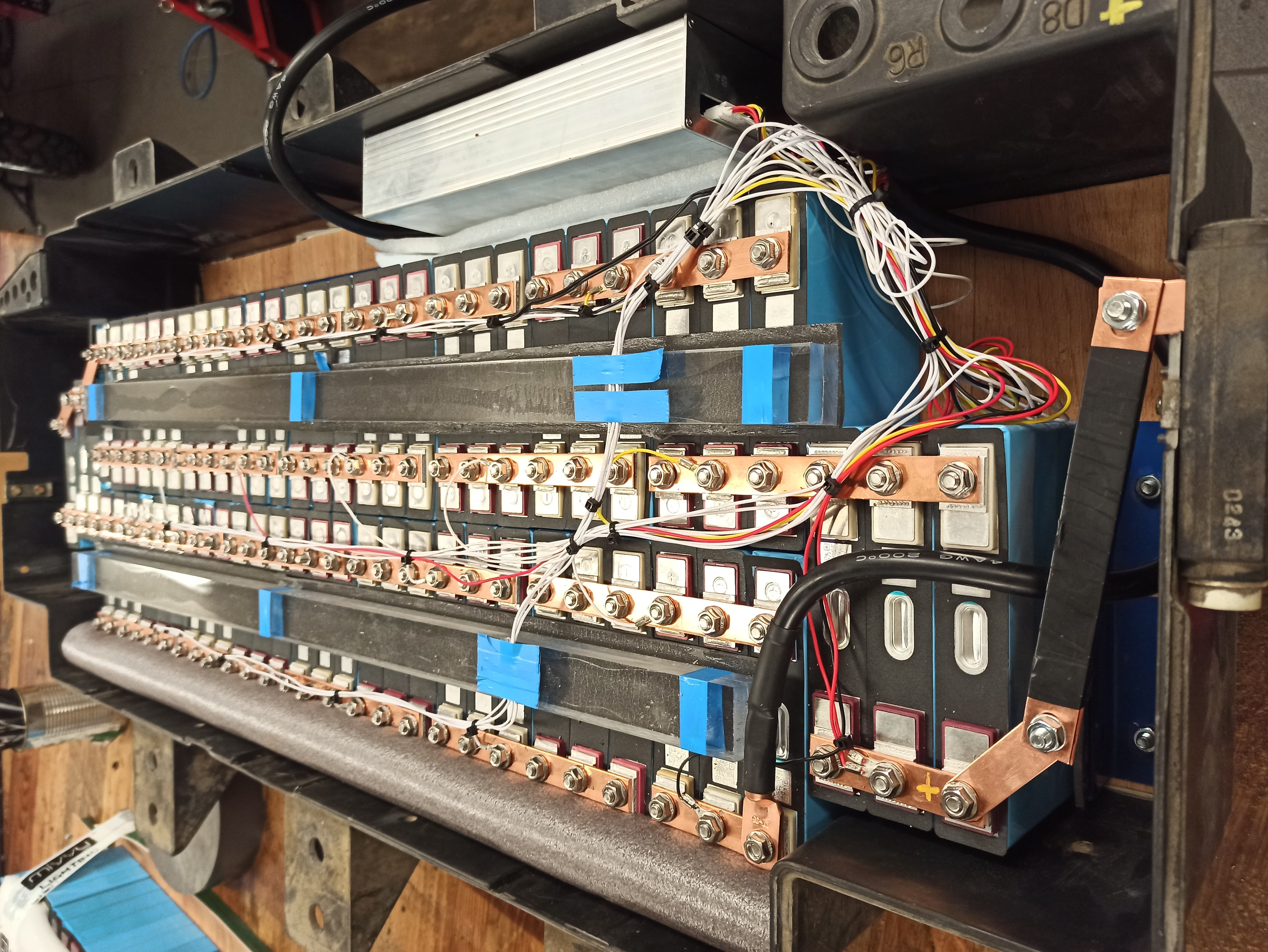

Je tomu zhruba rok co jsem realizoval přestavbu z Ni-cd 10-12kwh na LI-ion 22kwh baterie... Zde se postupně budu věnovat přestavbě a s tím spojené zkušenosti a problémy... Začátkem napíšu že výsledek zatím stojí za to. Za rok s Li-ion jsme najeli cca 15 tis km. Přesměrovali jsme 99% dopravy na elektromobil a tak kilometry docela přibývaly. Pro nás to znamenala úspora oproti benzínu 30kč za1L a spotřebě cca 6l je necelých 30 tisíc za rok... Jelikož nabíjíme z 99% z FVE a nemusí se dobíjet každý den dá se opravdu soustředit na dobíjení pouze z fve, tak je to opravdu čistá úspora o proti spalováku... Návratnost investice by měla být do pěti let. Proto si myslím že se investice do Li-ionu opravdu vyplatí... Dám dohromady nějaké fotky z přestavby a postupně je sem budu s komentáři přidávat.. Klidně se zde také realizujte s vlastní přestavbou...

Přikládám pár fotek...

Zároveň prosím tě, jaké máš použity konkrétní baterie, vypadají trochu jako lifepo4. Na toto provedení Li-ion jsem asi nikde na netu nenarazil.
