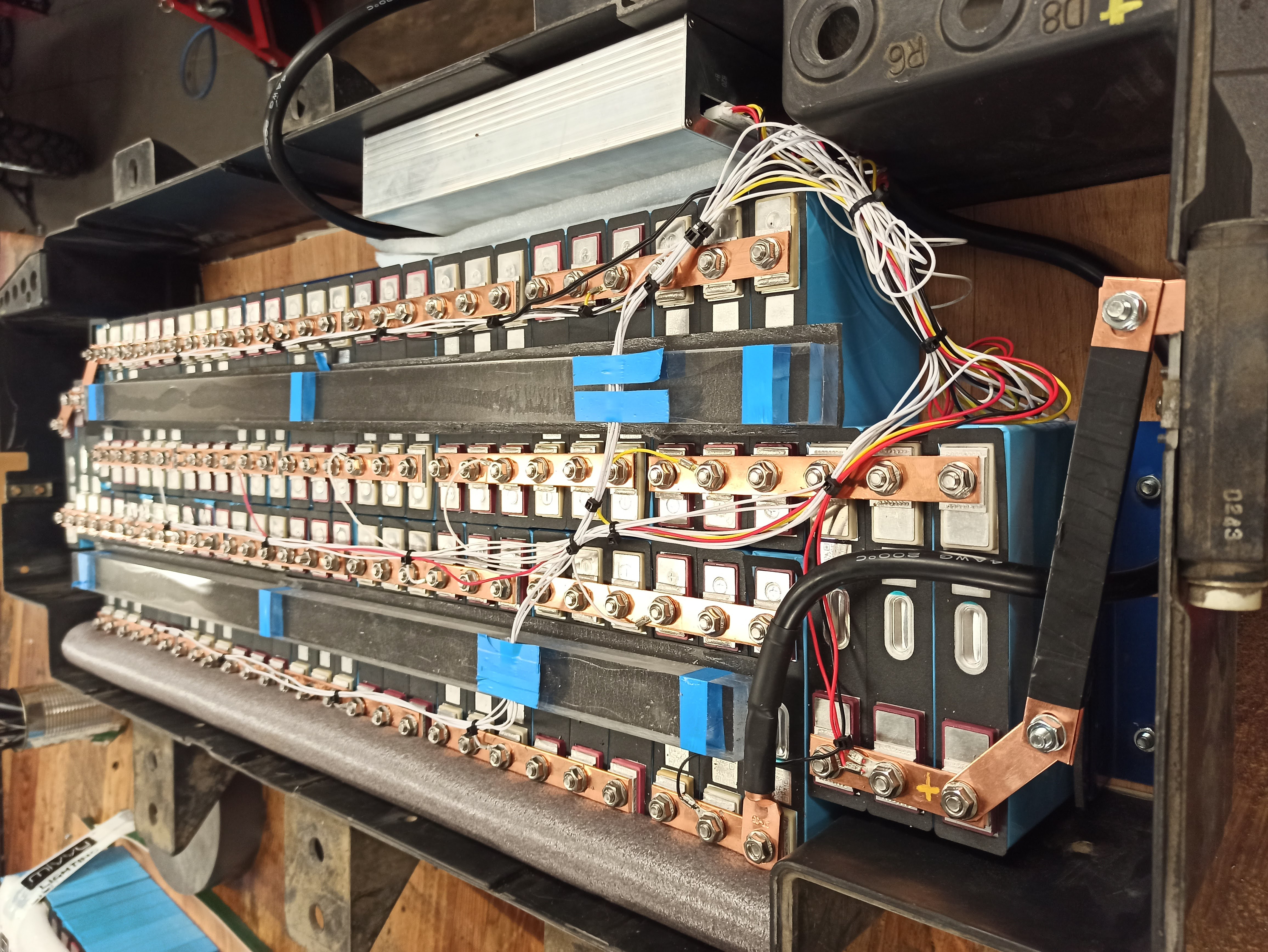

Je tomu zhruba rok co jsem realizoval přestavbu z Ni-cd 10-12kwh na LI-ion 22kwh baterie... Zde se postupně budu věnovat přestavbě a s tím spojené zkušenosti a problémy... Začátkem napíšu že výsledek zatím stojí za to. Za rok s Li-ion jsme najeli cca 15 tis km. Přesměrovali jsme 99% dopravy na elektromobil a tak kilometry docela přibývaly. Pro nás to znamenala úspora oproti benzínu 30kč za1L a spotřebě cca 6l je necelých 30 tisíc za rok... Jelikož nabíjíme z 99% z FVE a nemusí se dobíjet každý den dá se opravdu soustředit na dobíjení pouze z fve, tak je to opravdu čistá úspora o proti spalováku... Návratnost investice by měla být do pěti let. Proto si myslím že se investice do Li-ionu opravdu vyplatí... Dám dohromady nějaké fotky z přestavby a postupně je sem budu s komentáři přidávat.. Klidně se zde také realizujte s vlastní přestavbou...

Přikládám pár fotek...

Ono je to s BMS podstatně složitější...
Jde o to co od ní čekáš... Mě teď před několika dny byla doporučena BMS za cca 45 tis... Pro někoho určitě užitečné pro někoho nereálná cena... Tahle bms umí i ovládat nabíječku a řešit spousty věcí kolem teploty, jednotlivé články a.t.d...
Předpokládám že jsme spolu mluvili po telefonu a je to myšlené do toho hybrida...
Já osobně mám hodně podobné ne li stejné BMSky co máš v odkaze... Jde o to že si nedovedu představit jak by si poradila nabíječka třeba jen s tím že bms při plném výkonu nabíjení najednou napadne a odpojí se... Myslím že málo která nabíječka by to dala. A další věc jestli si to dovedeš představit co by se asi stalo kdyby se bms odpojila v momentu rekuperace nebo naopak ve výkonu. Takovou ochranu přesně tato bmska totiž má. Je to nesmysl...
Používám hodně podobnou a přesně tyto vlastnosti jsem u ní manuálně odstranil.. Bohužel ty to bmsky nejsou moc statečné ani při balancování. Vlastní zkušenost. A když pak tedy nakonec zjistíš že vlastně používáš takovou bms jen kvůli informacím o stavu jednotlivých bloků je taková bms úplně k prdu.
Moje řešení je takové které bych i tobě doporučil...
Když ještě odběhnu tak bms v podstatě řídí celý elektromobil! A to je třeba si uvědomit kvůli vyhodnocení jestli se mi do bms vyplatí investovat...
Já jsem zjistil že tato bms ani neumí pořádně balancovat spíš naopak mi rozhazovala články. Výsledek? Posunul jsem napětí mimo hodnoty kde se pohybuji. Teď zhruba po více jak půl roce mam 40 článku dvakrát 3s20 bez balancování maximální rozptyl 0,012 což považuji za zcela v pohodě. Takže z toho plyne že tato bms je pouze orientační...
Já se totiž pohybuju v rozmezí cca kolem 18kwh (z 22kwh) které používám. A tudíž se nedostávám ke spodní ani horní napěťové hranci... Max na 4,05 a spodek tak 3,35. Tak tedy nebalancuji a nejsem na napěťové hraně... Dojezd je cca 150 km... Bohatě stačí...
Tobě bych doporučil udělat přesně to samé. Využívat denní potřebu přesně někde uprostřed kapacit baterií...
Nevím jestli jsem to popsal dostatečně, ale takové nastavení má si myslím smysl...
Pokud by jsi chtěl používat články pro kompletní kapacitu bez kvalitní bms se rozhodně neobejdeš! A s lifepo4 už tuplem ne...

No a pokud to správně chápu, těmto stávajícím BMS jsi posunul rozsah tak, byl mimo tvoje pásmo napětí které používáš tím pádem ona nemá šanci nic pokazit...:-)
Zároveň prosím tě, jaké máš použity konkrétní baterie, vypadají trochu jako lifepo4. Na toto provedení Li-ion jsem asi nikde na netu nenarazil.
