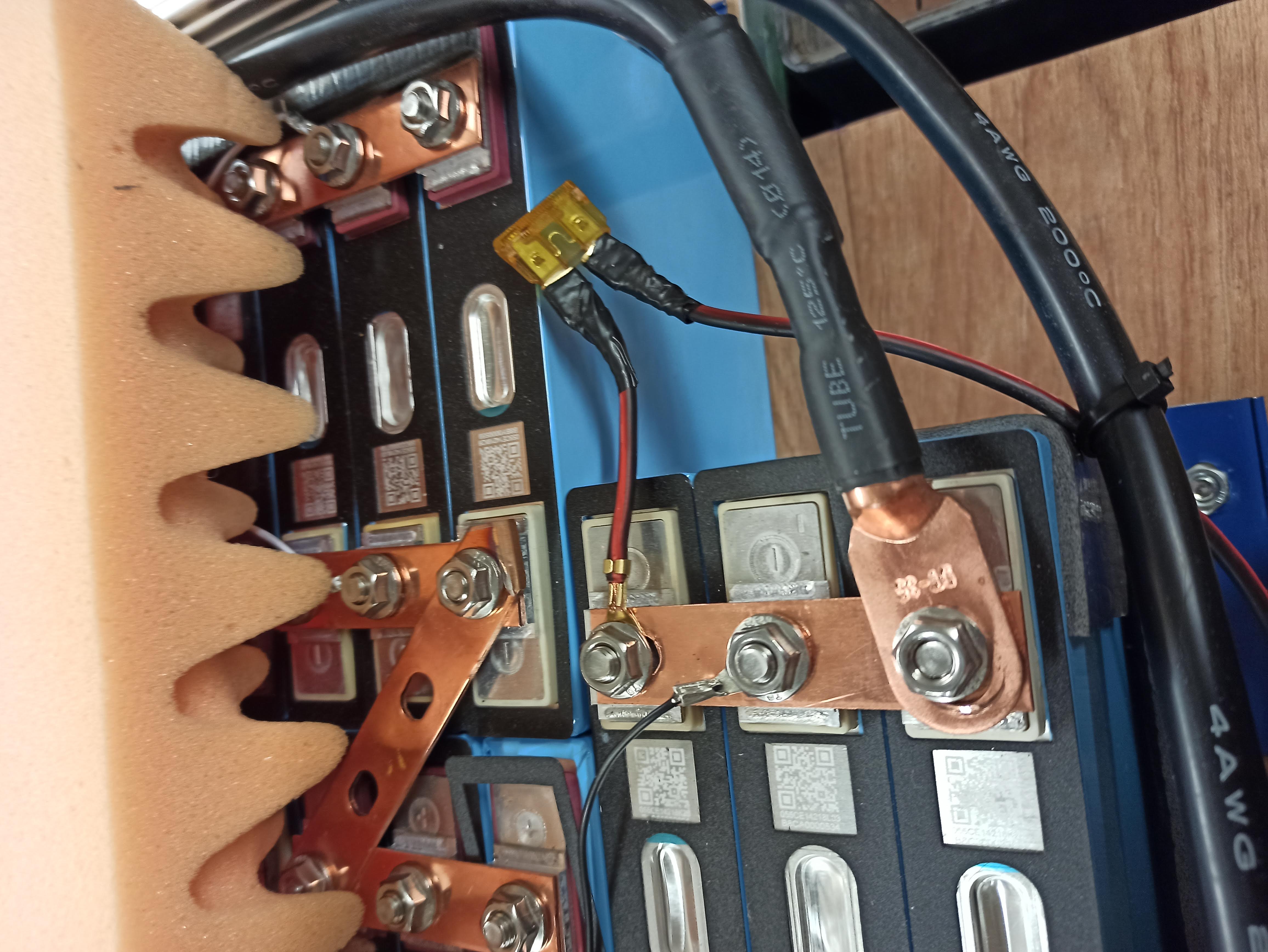

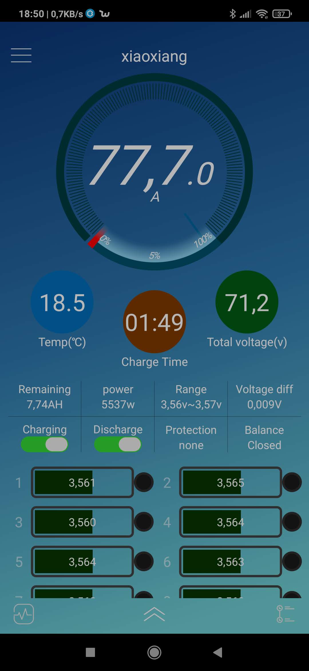

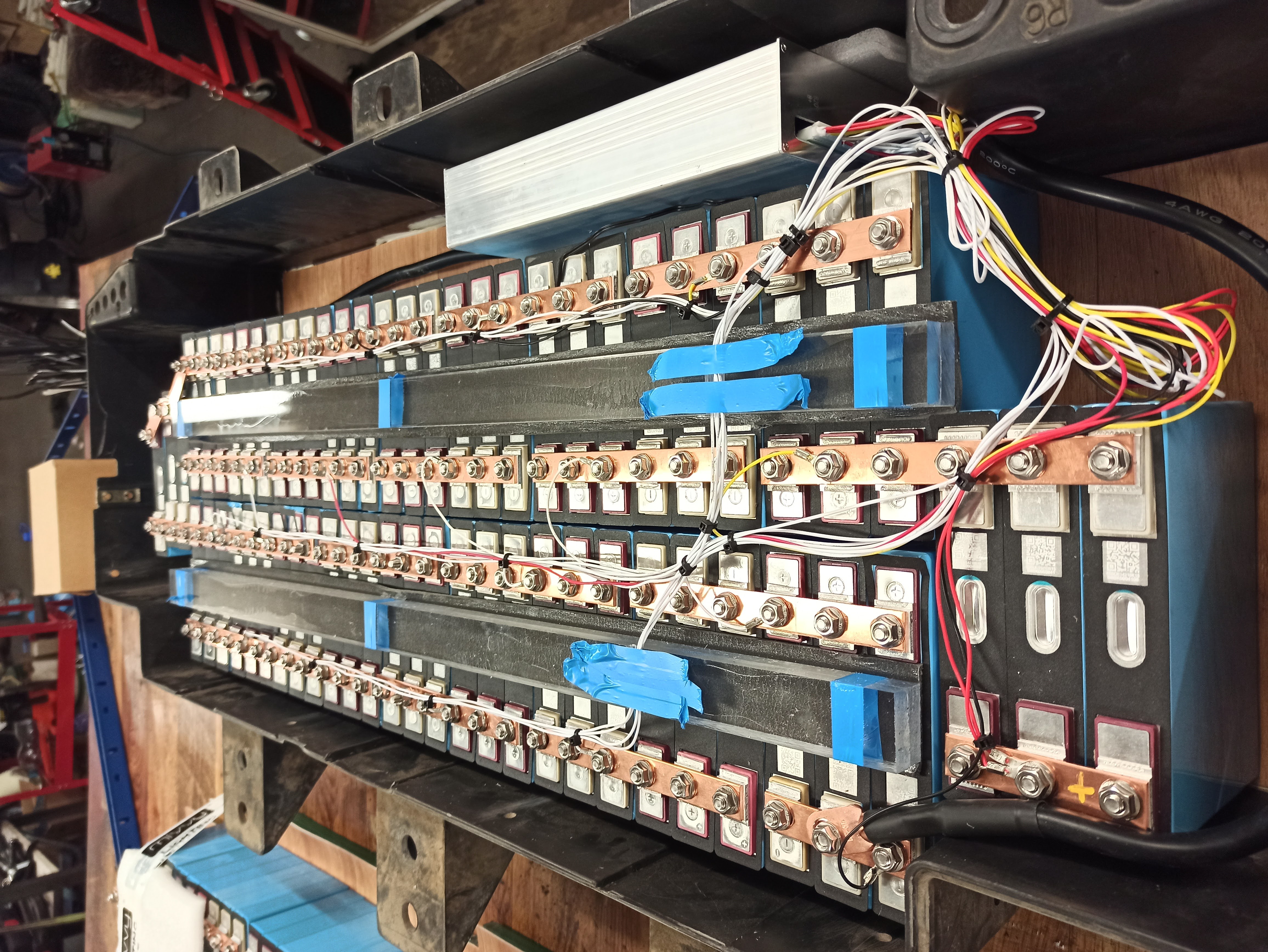

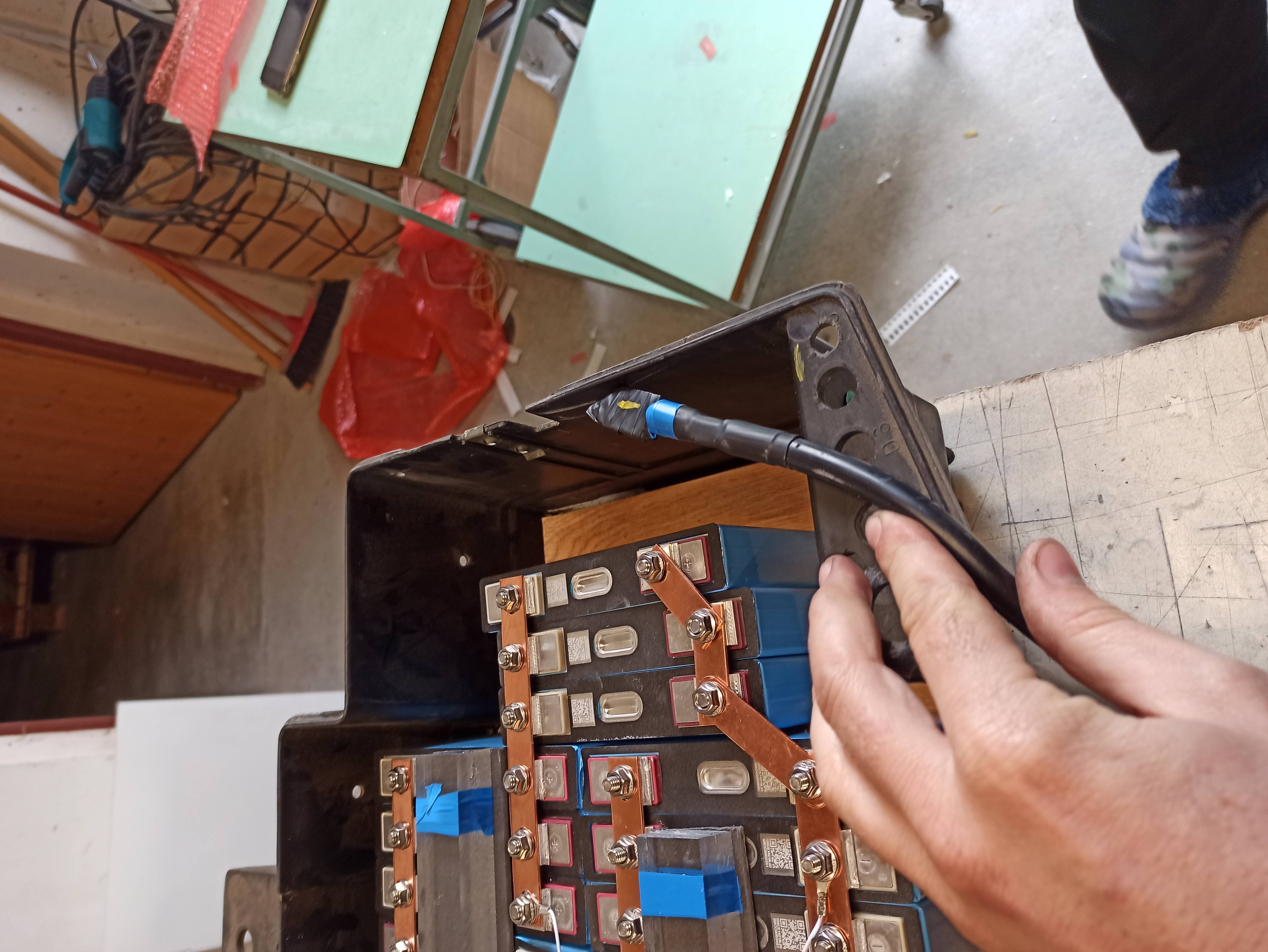

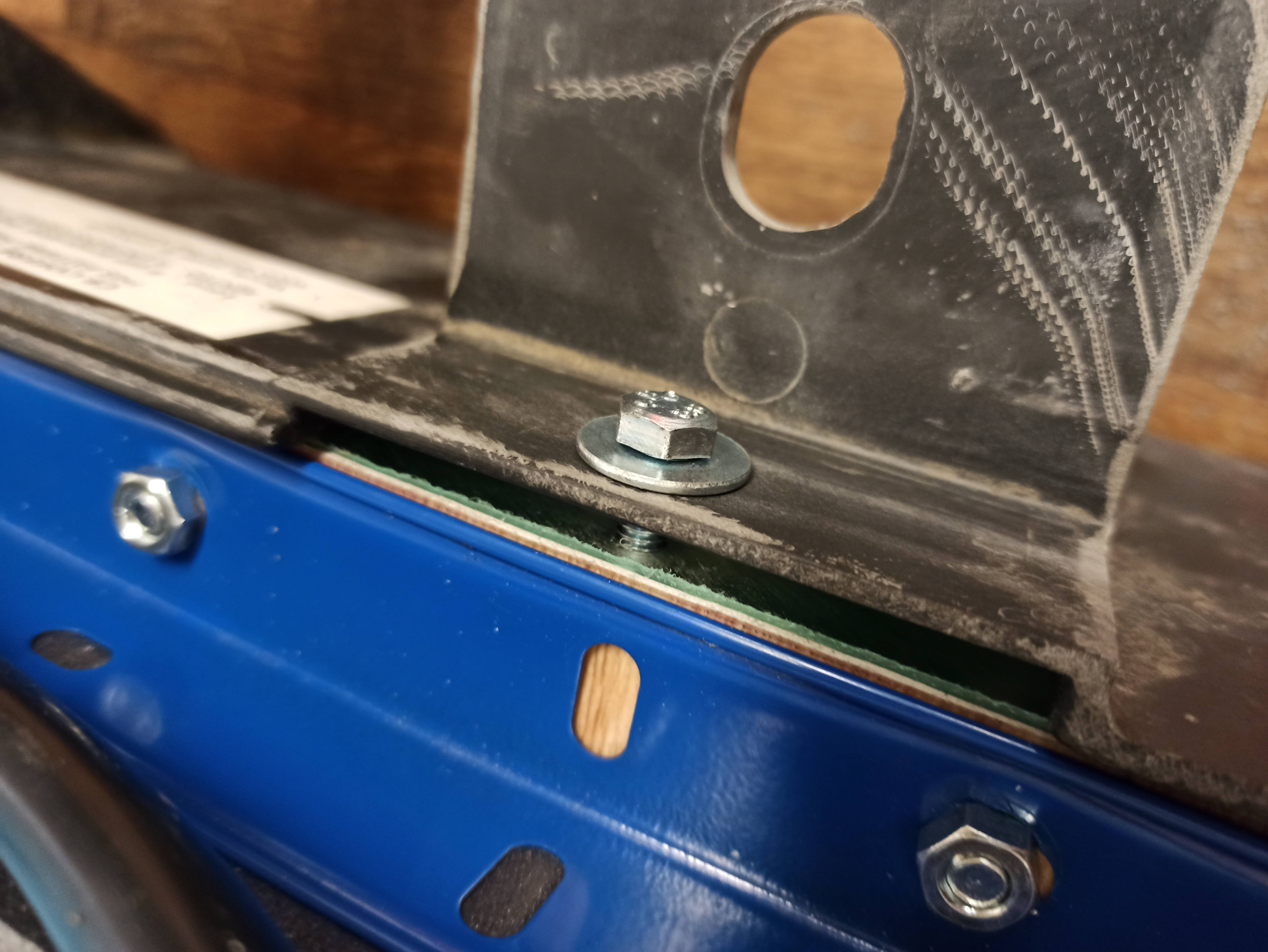

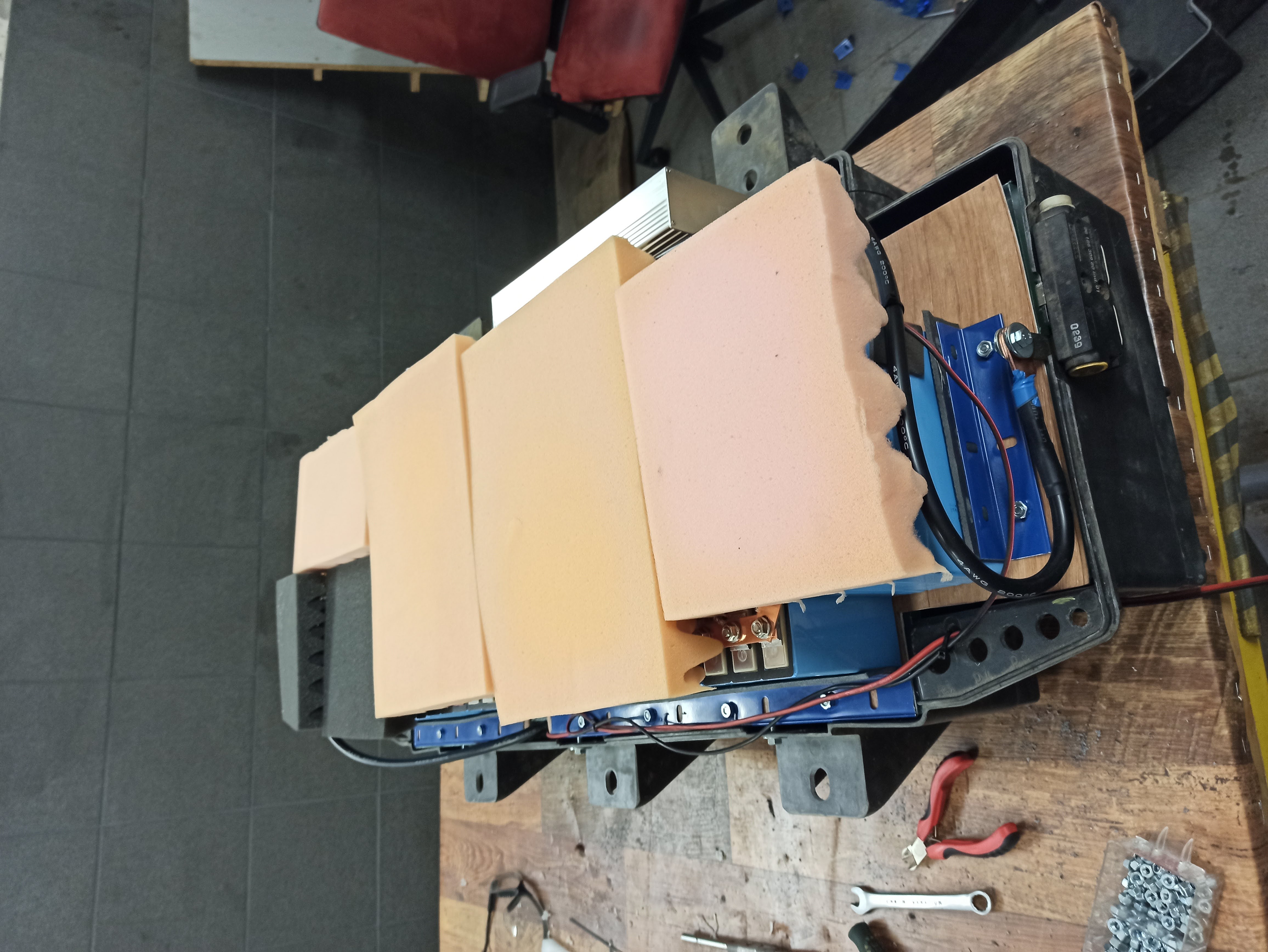

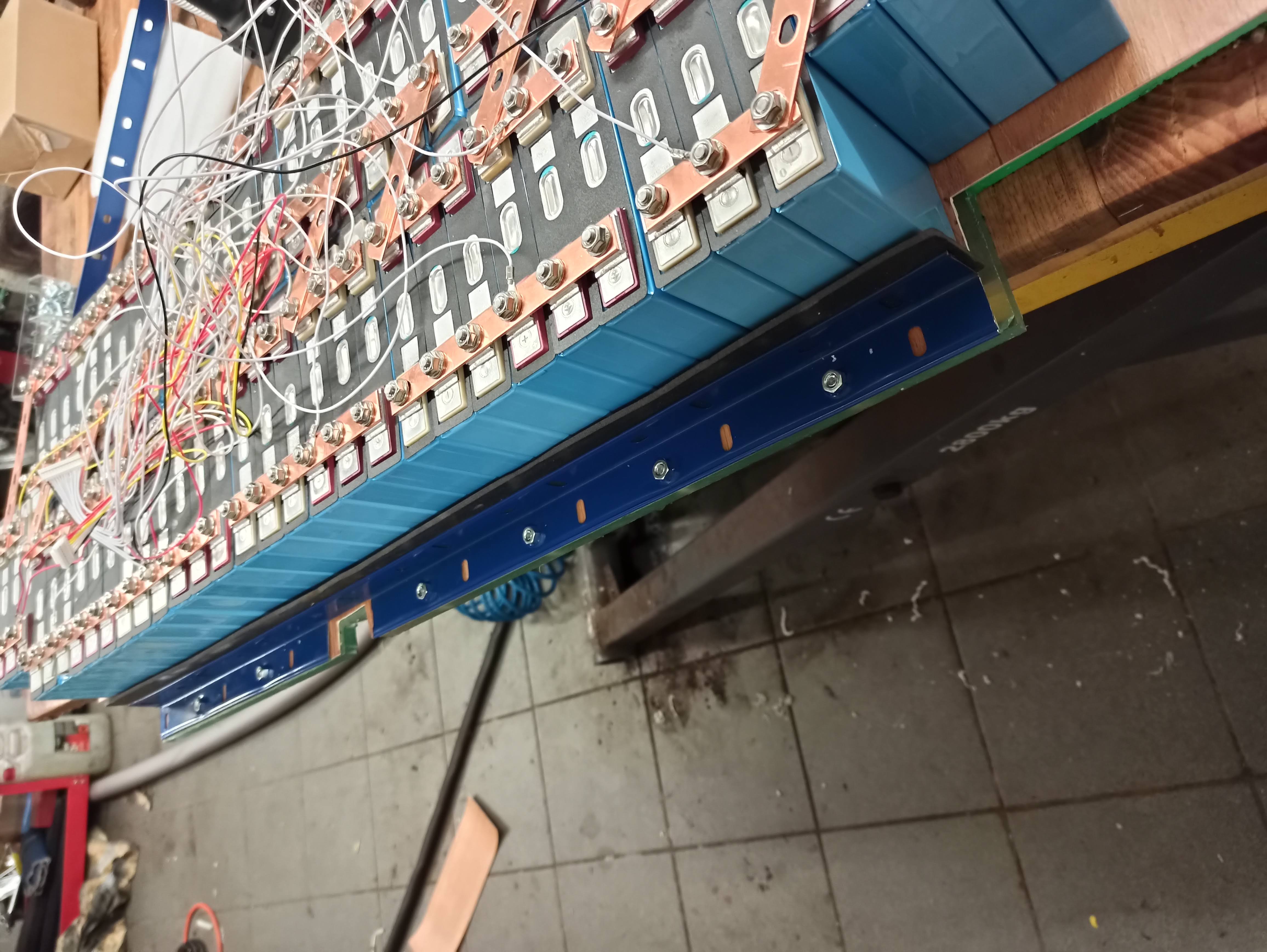

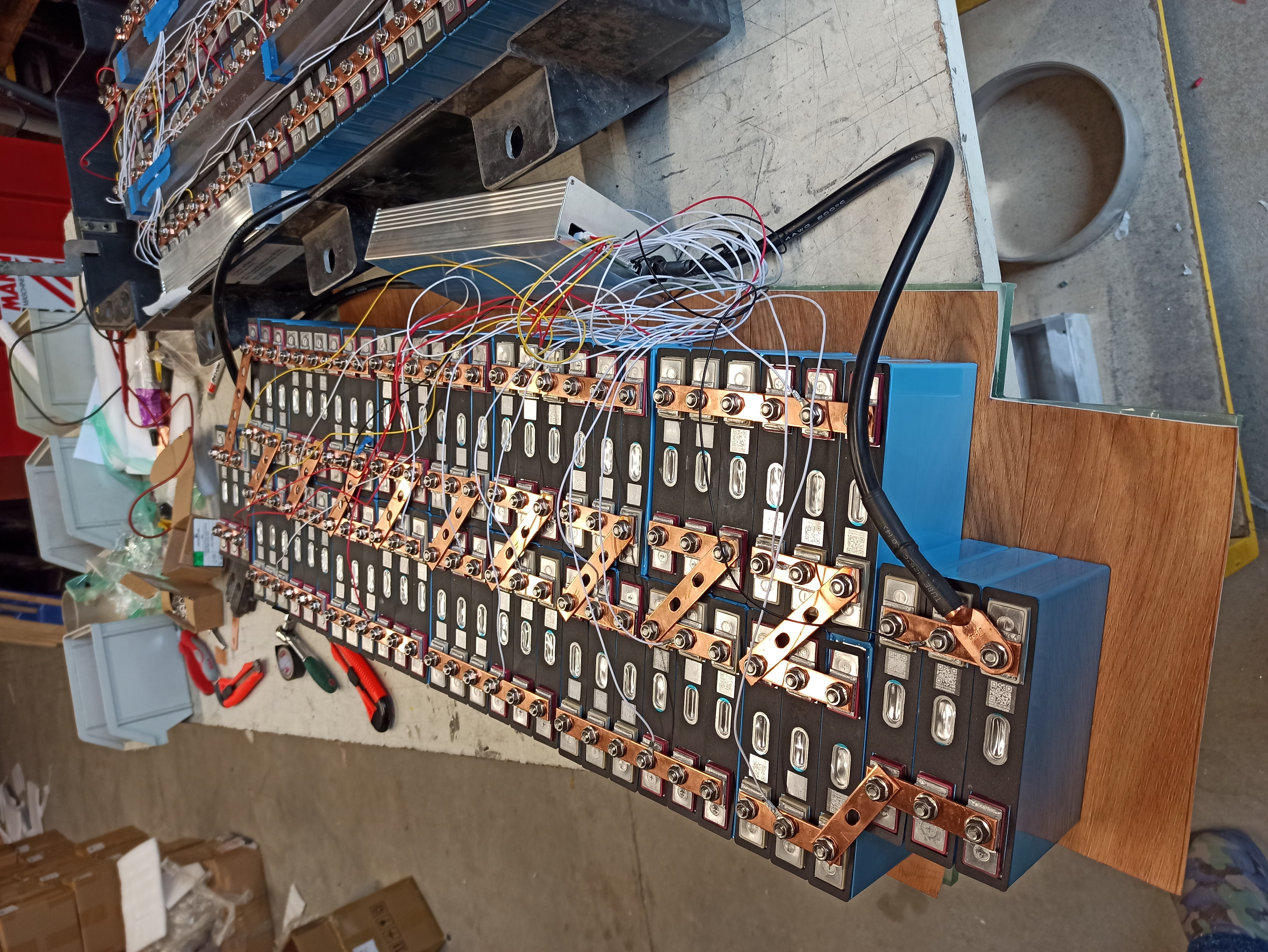

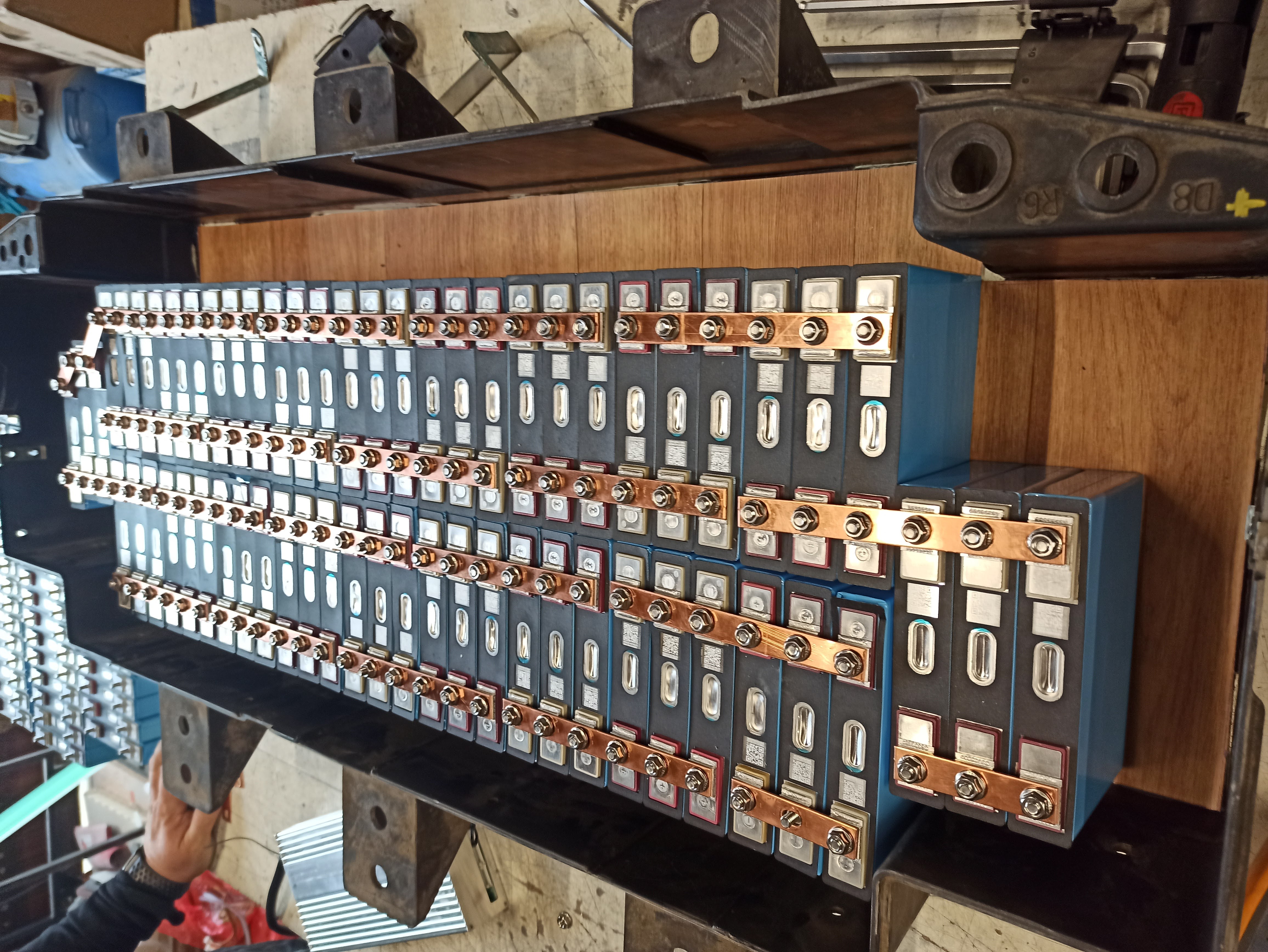

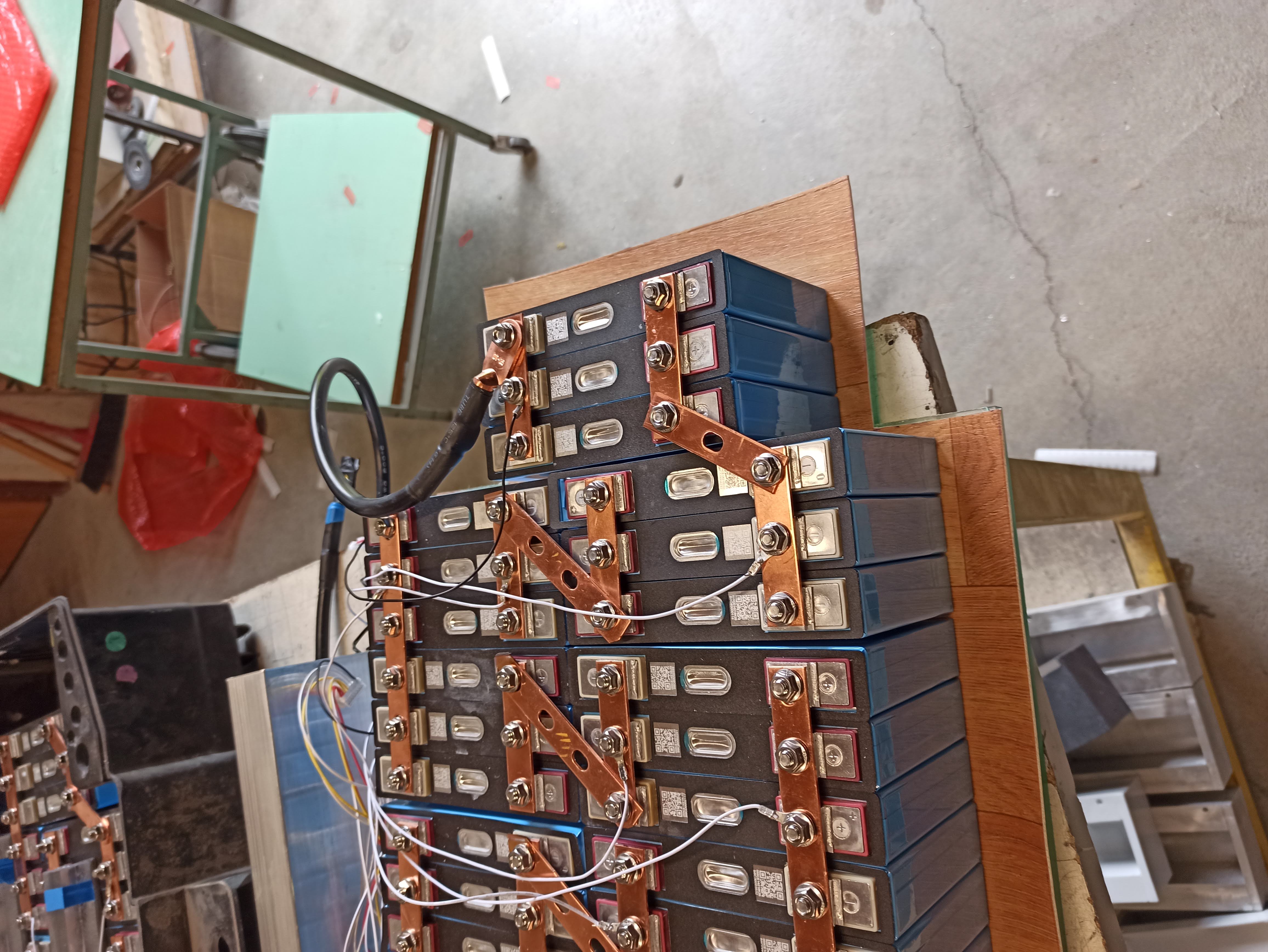

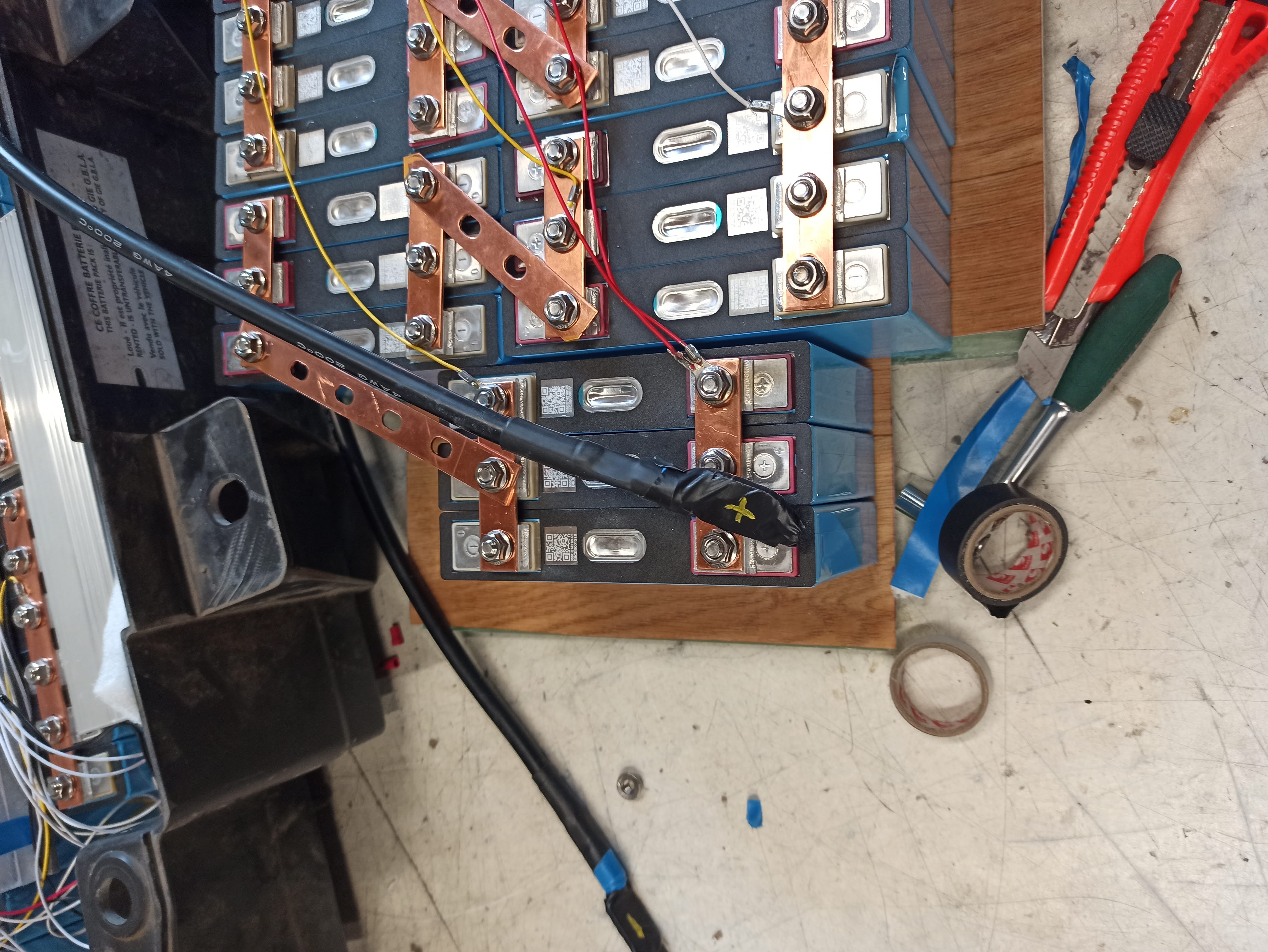

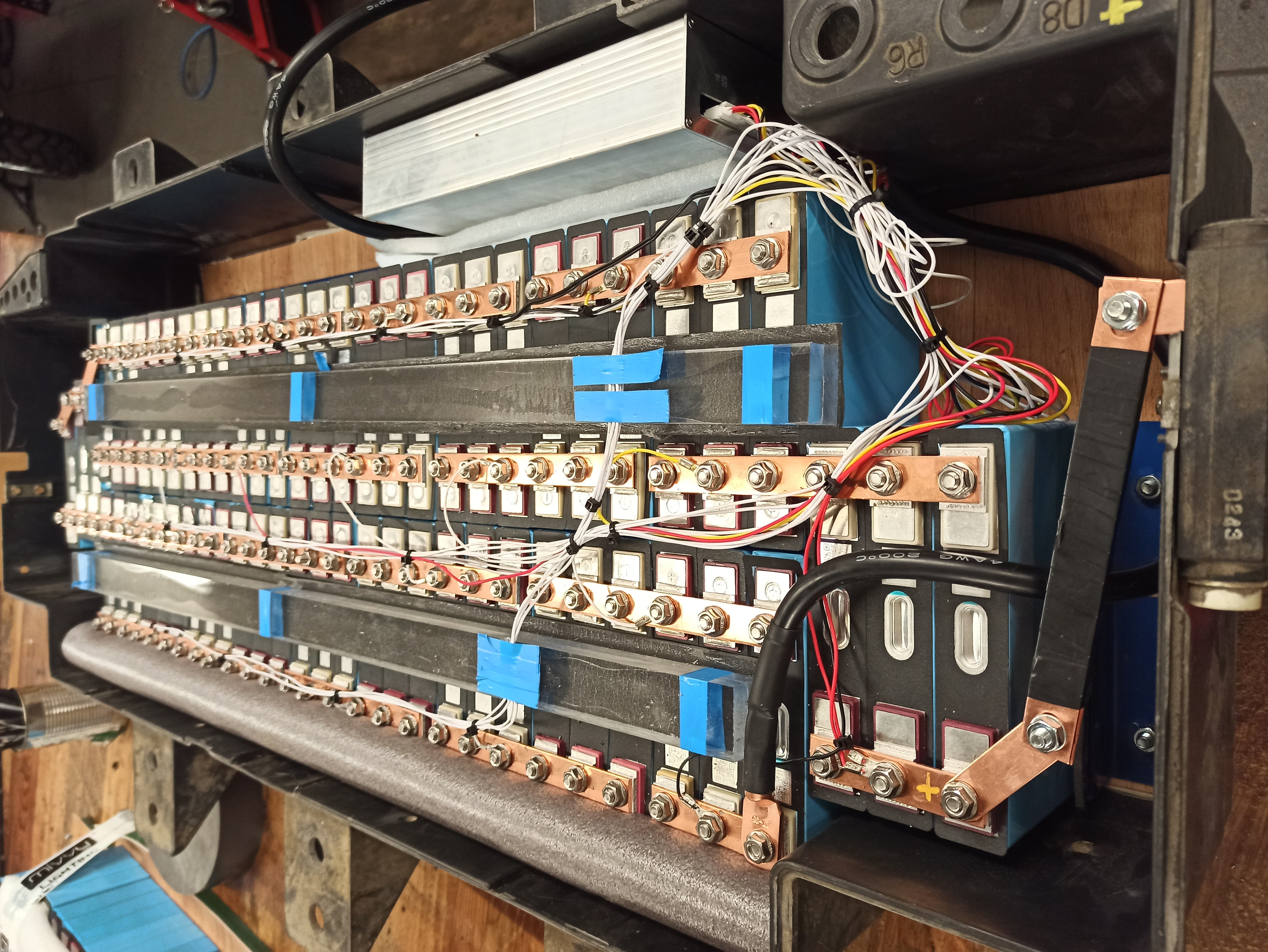

Tak něco k přestavbě. Dneska už vím že mam úplně nesmyslnou bms. Používám jí jen k monitoringu... Vzhledem k tomu že se jednotlivé články takřka nerozcházejí je zhruba po půl roce rozdíl max 0,012.. Přikládám pár fotek tak klidně dotazy...
