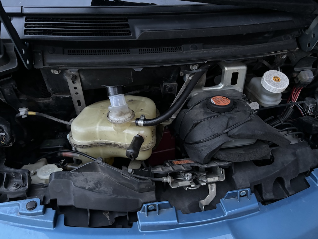

Taky jsem si oblíbil ten "C" jízdní režim :-) . Byla by nějaká fotka, jak máš udělanou nádrž k bufíku?

Posílám v příloze 8-)

Koukám, že použití expanzky z čehokoliv, je docela oblíbený řešení :-).

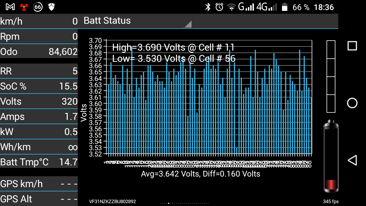

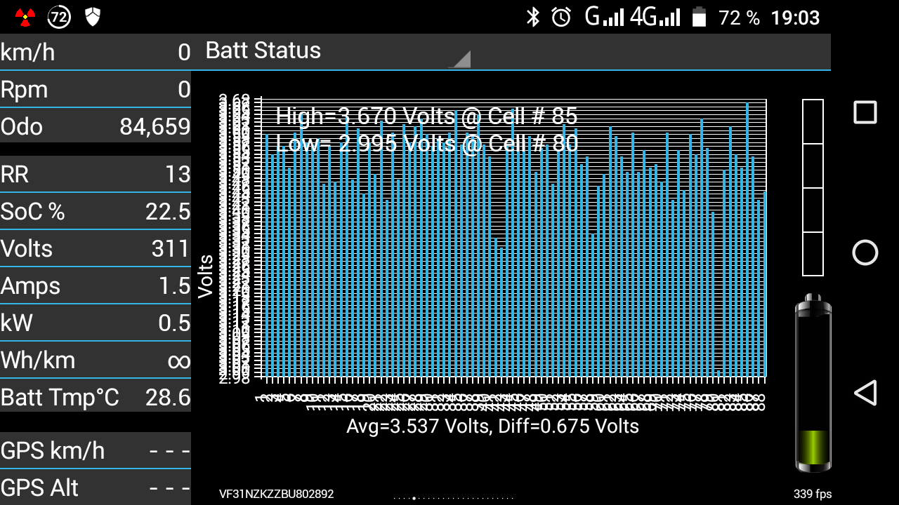

Zkusil jsem vyjet baterku naráz, jednou jízdou. Článek číslo 80 to nějak nerozchodil a skončilo to "želvou" (napětí tohoto článku se v zátěži dostalo na 2,8V).
Když se baterka vybíjí přerušovaně, má nejmenší kapacitu článek č.56.(druhý obrázek)

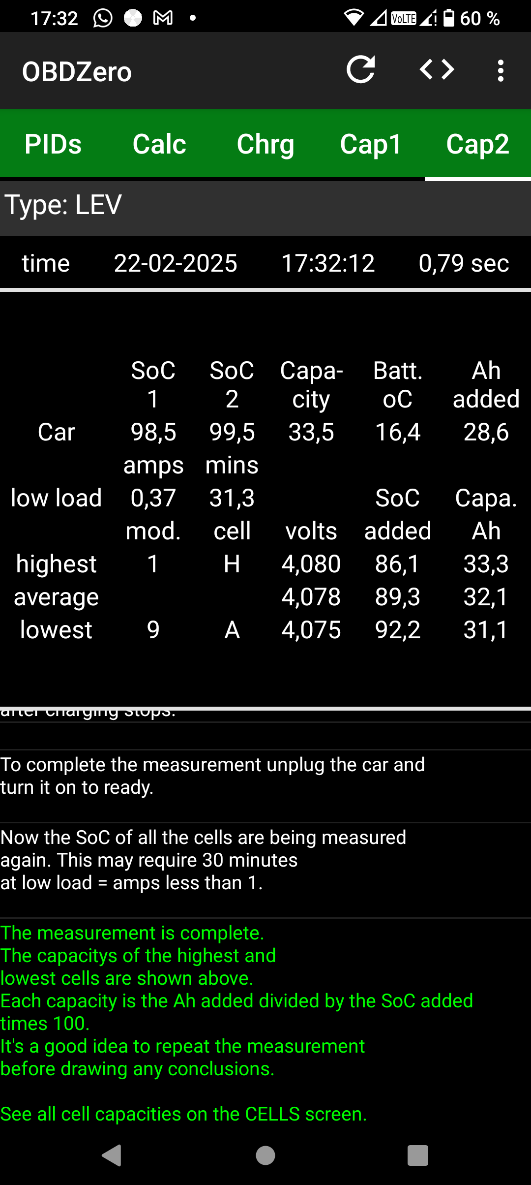

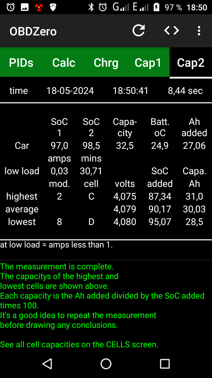

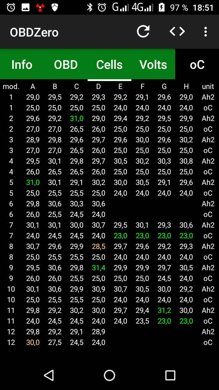

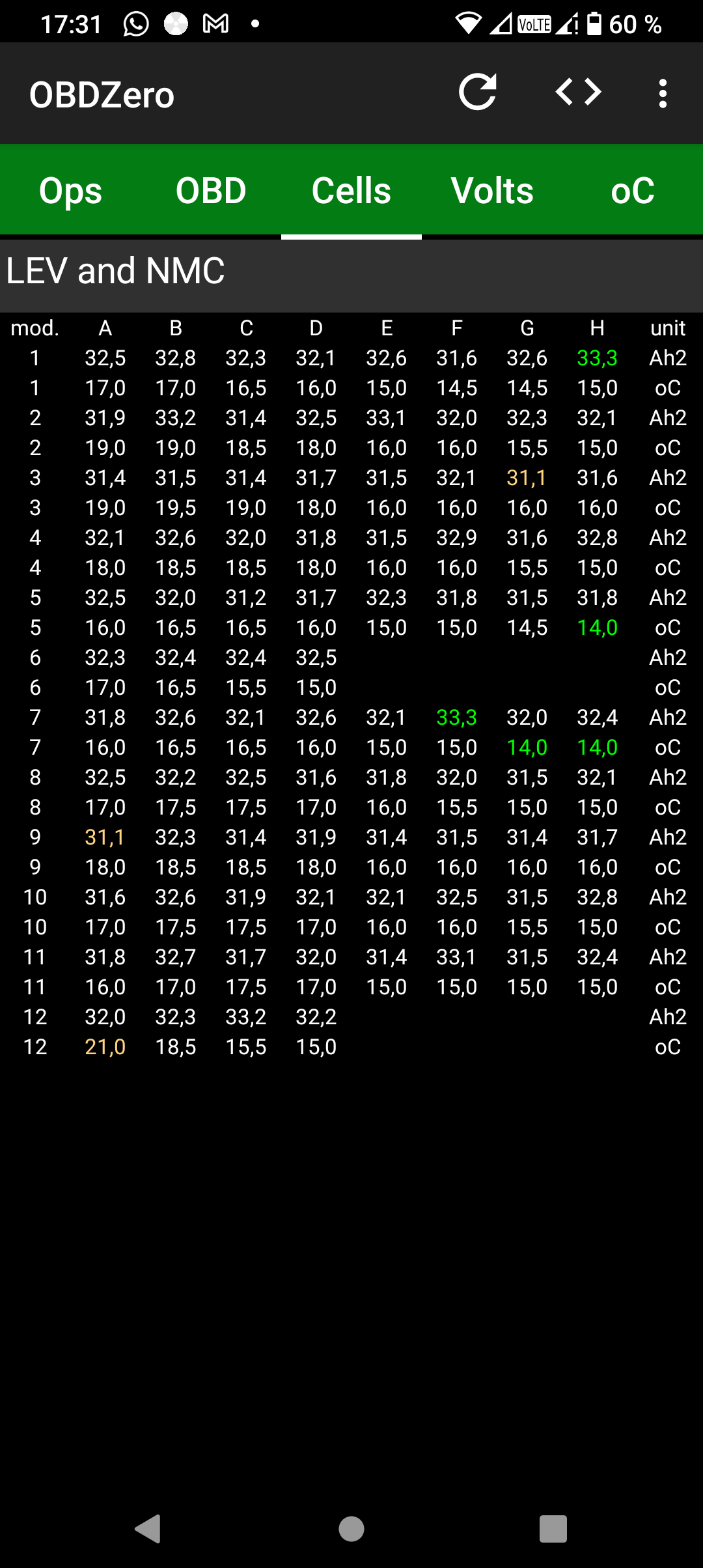

Včera se mi povedlo pomocí OBDZero změřit kapacitu jednotlivých článků. Resp. změřit při nabíjení ne úplně z nuly, kolik energie se do nich nabilo. V podstatě mi to potvrdilo, které články mají menší kapacitu (podle sledování napětí).

Ano, články jdou vyměnit poměrně snadno. O to hůř jdou sehnat použité, nové nejsou - už se nevyrábí.
Ale po vzoru kolegů z Austrálie se už i v česku rozjíždí pokus o montáž Catl 100Ah článků , takže uvidíme :-). Pak by mohly být dostupné i původní použité články. Podstatné je, že znám stav svých článků a tím pádem vím, jaká kapacita použitého článku má pro mě smysl.
Výměnu všech článků zatím neřeším, současný dojezd kolem 70km s rezervou mi na moje jezdění v pohodě stačí. Slabina je spíš ten článek č.80, který nezvládá vybití naráz. To mě limituje v delší trase s nabíjením po cestě.
Stejně ta diagnostika kecá. Článek 9D má větší kapacitu než 2C . . . :-)

Trochu jsem si přepočítal výsledek diagnostiky a sedí to. Všechny články dostaly 27Ah a pro nejsilnější článek to bylo 87,3% jeho kapacity a pro nejslabší článek to je 95% jeho kapacity. Rozdíl v kapacitě 2,5Ah.

Před Vánocemi jsem pořídil druhou celou baterku, která měla jeden článek, který trpěl samovybíjením. Po několika pokusech s výměnou tohoto článku za jeden dobrý z mojí baterky se zadařilo. Byla to dobrá škola a hromada zkušeností. Hlavní zkušenost je, že kapacita článku není všechno. Podstatný je i vnitřní odpor.
