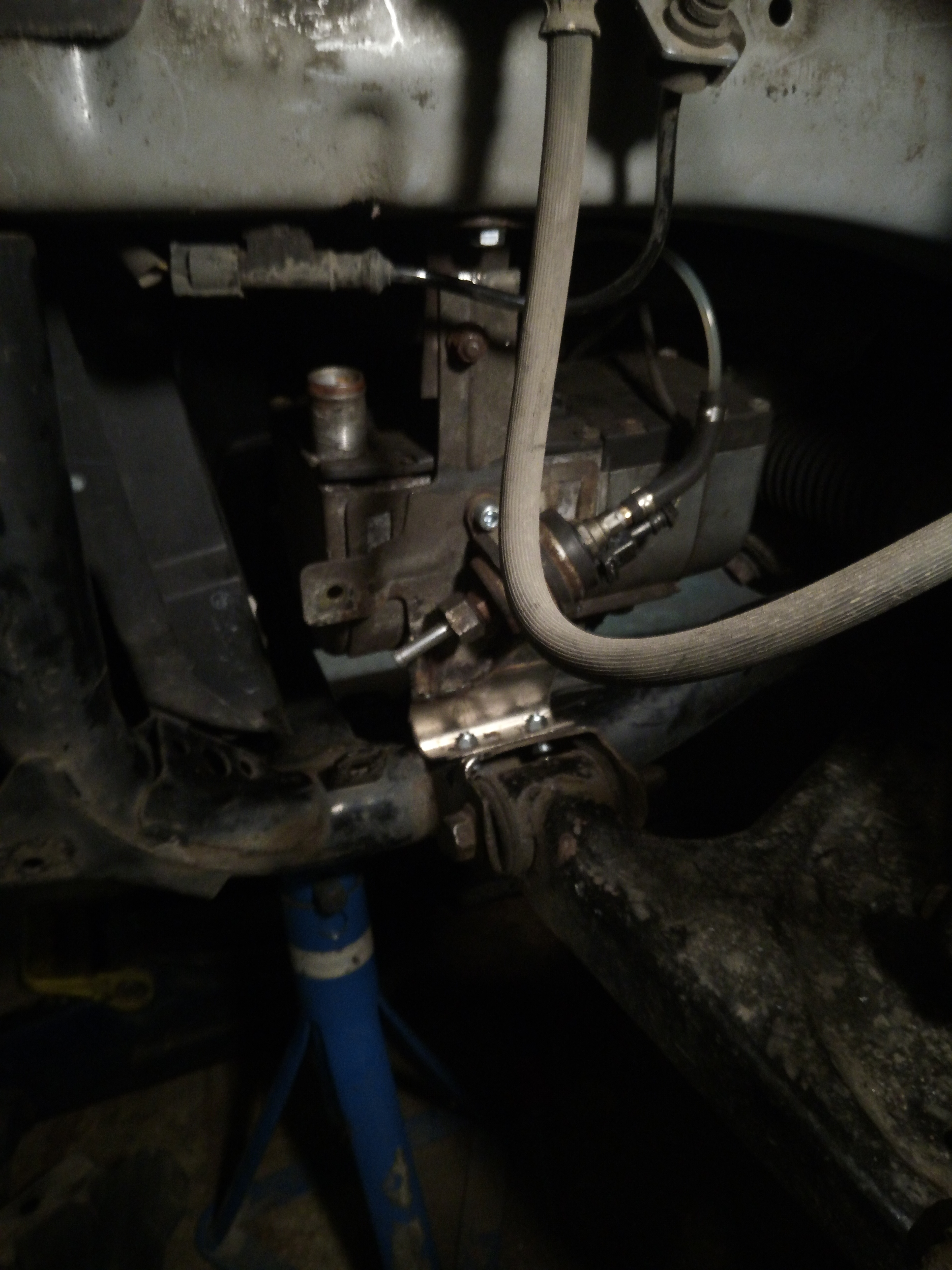

Začala zástavba teplovodního příhřevu, konkrétně Eberspacher D3WZ z Xantie. Bude na stejném místě jak originální vestavba od eberu.
Mechanicky tam už je, zbývá doladit výfuk, zapojit vodu, elektriku, vymyslet a zrealizovat nádrž na naftu . . .

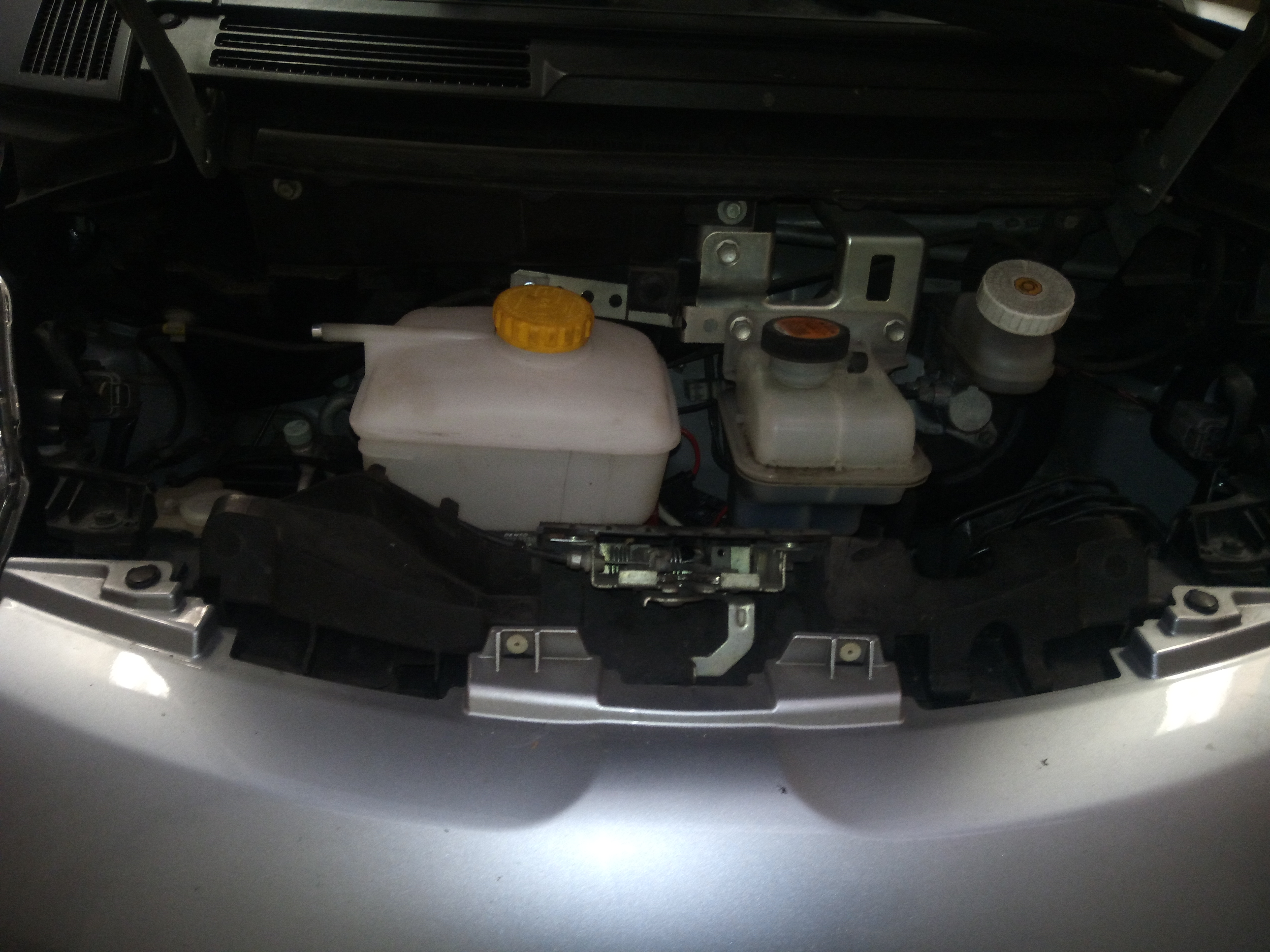

Mise splněna, dneska první jízda s bufikem. V autě teplo a baterka neubývá tak rychlým tempem. Jako nádrž jsem použil expanzku z Favorita.

No jo poznávám nádobku z favorita, Jen je to na Naftu nebo benzín? Pozor na použitý plast protože jak dnes obsahuje palivo biosložku a po novém roce ještě více mohl by ten plast praskat... Mám v saxu také bufíka a musím bohužel uznat že je to uplně jiné topení než tepelné čerpadlo.
Re: Peugeot iOn
Bufík je na naftu, použil jsem co bylo po ruce
. Prostě auto potřebuje výfuk, aby dobře fungovalo
Ta expanzka má něco přes litr, tak uvidím, jak často bude potřeba dolívat. Je to fofr řešení pro tuto zimu. Fabrický řešení je plechová nádrž na pět litrů vzadu pod krabicí s měničem. Nebo si svařím z nerezu na stejné místo, ale s tvarem, co dobře využije místo a bude mít větší objem. Plastová nádrž má tu výhodu, že je vidět zaplněnost.

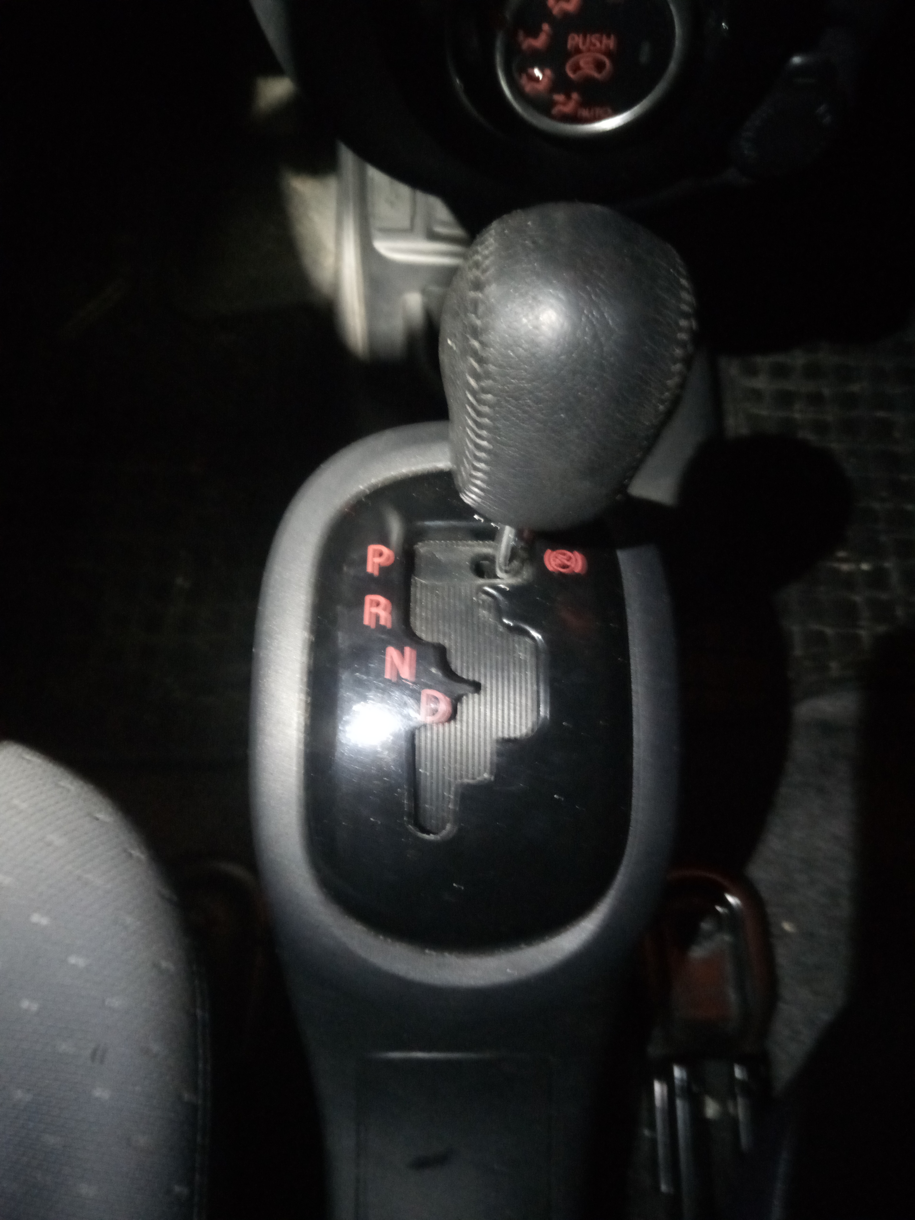

Proběhl další "tuning". Probroušením kulisy a krytu jsem odemkl další dva jízdní režimy. Jeden má silnější rekuperaci a druhý naopak slabší rekuperaci a trochu "tupější" reakci na stlačení plynového pedálu (úsporný režim do města).

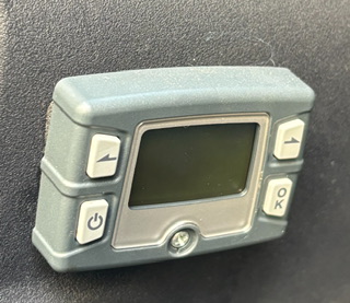

1) Bufíka jsi vyrobil v podstatě přesně stejně jako ho mám já (Eberspacher, už jsem tak koupil). Ovládání mám na palubovce - foto. Funguje to skvěle i v -13 co bylo včera u nás na Vysočině. Mám pocit že to v týhle zimě žere +- autobus 0.4l za hodinu provozu, ale neměřím to přesně…
2) Řadičku mám taky upravenou, jezdím prakticky jen na C a B. “Céčko” asi “CRUISE” do města tolik nebrzdí a máš pocit plynulosti. “Béčko” asi “BRAKE” rekuperuje fest hlavně při vybitější baterce. Ale i na D “Déčko” tedy “DRIVE” jde taky jezdit jak na C, chce to lehkou nohu, pracovat s ní hlavou. Brzdy mi skřípají i když jsou přední nové nebo vyčištěné - nejsou potřeba
