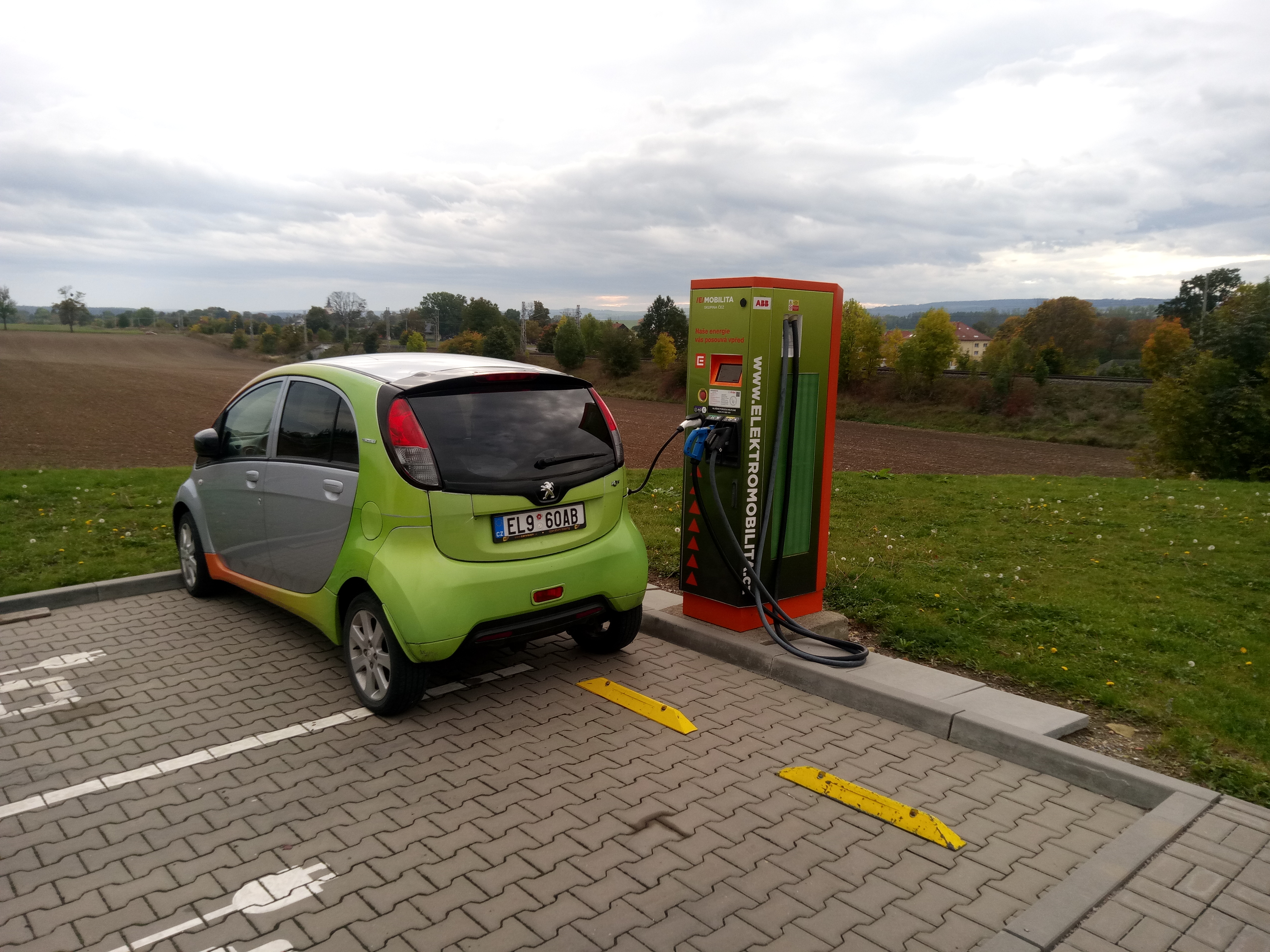

Včera jsem přijel domů svým prvním elektromobilem. Z Pardubic do Telnice to je něco přes 150km, takže hned první jízda s nabíjením po cestě. Rychlonabijeni se ukončovalo kolem 70%, takže jsem u jedné nabíječky musel trochu improvizovat, abych do baterky na AC ještě něco dostal. K autu byla jen krátká redukce z typu 2 na typ 1. Ale jinak paráda a dneska se povedlo že 3/4 nabít z FVE.

Jen by mě zajímalo ono se DC nabíjeni vypne na 70? myslel jsem že to pokračuje až do 100% jen pomaleji. Jak rychle se to umí nabíjet DC a AC?

Ten nabíjecí výkon na DC začal na 43kW a postupně padal až na 4kW a pak se to vypnulo. Ze 40% na 70% za 20minut. AC palubní nabíječka má 3,7kW. Holt baterky už mají 12let. Když to bylo nový, umělo DC nabít na 80%. I na AC doma to ke konci padá k 1kW.
Zatím neumím pořádně využít kapacitu baterky. Po autech s dojezdem 1000km mě zbytkový dojezd 30km docela děsí
, ale baterka měla ještě 40%. Takže nejdřív kolem komína otestuju, kam se dá ve skutečnosti dojet a pak si můžu troufnout víc vyjet baterku. Ne této cestě jsem neměl asistenci. Prostě začátečník
. Ale fajn dobrodružství
