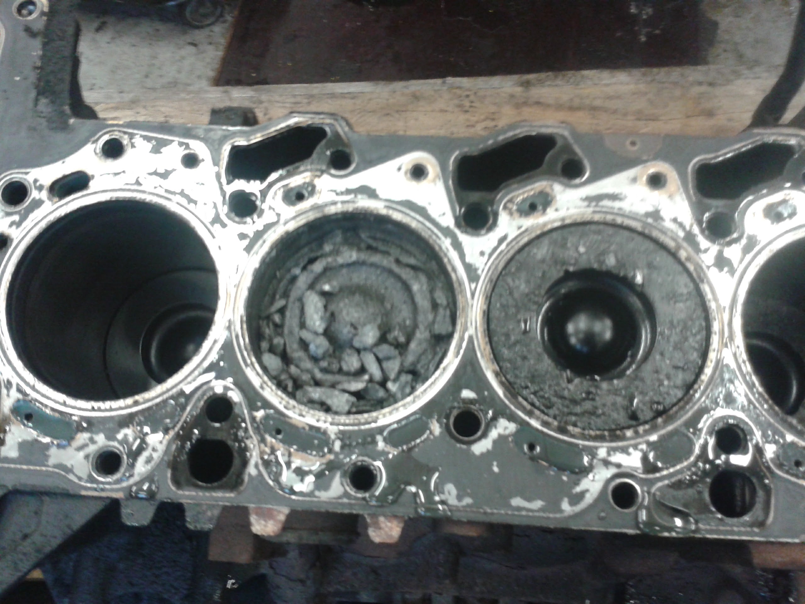

To se takhle rozhodne tranzit když si to valí Praha-Brno že si ukápne písty... Napadne vás proč se to stalo?

Řekl bych že asi porucha chlazení resp. málo vody nebo bez vody? :-)

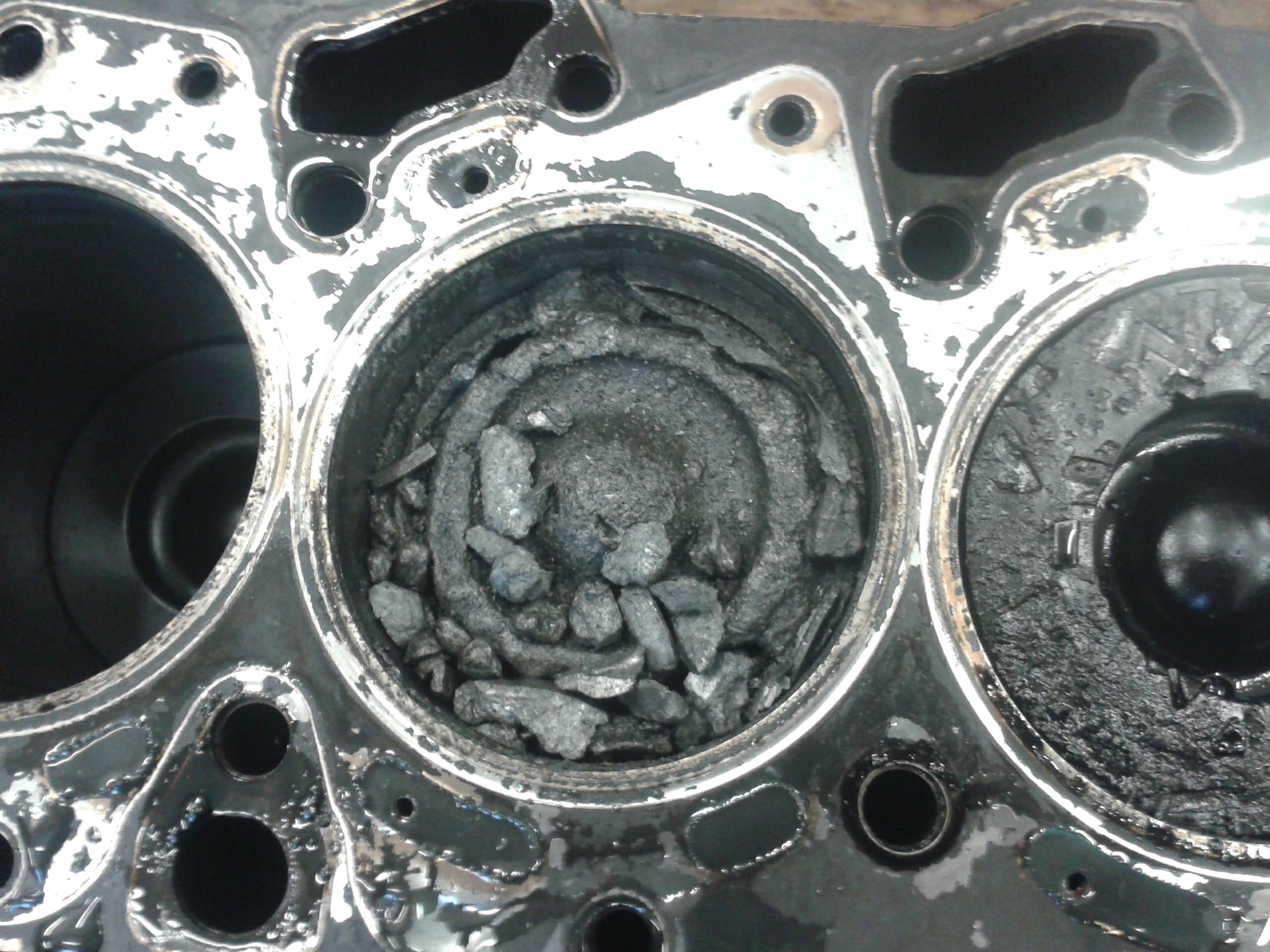

Kdepak na druhém válci byla ucpaná tryska pro chlazení pístu (ze spodu pístu) Předcházela tomu zřejmě oprava motoru a trysku ucpal silikon z právě z předešlé opravy... Když se odtavil píst až k úrovni pístních kroužků tak se kroužky rozhodli že se půjdou přes sací ventily mrknout na druhý a pak na třetí válec... Moc fajn... Hliník roztavený ve vaně... Řidič jen podřadil když to přestalo táhnout...
