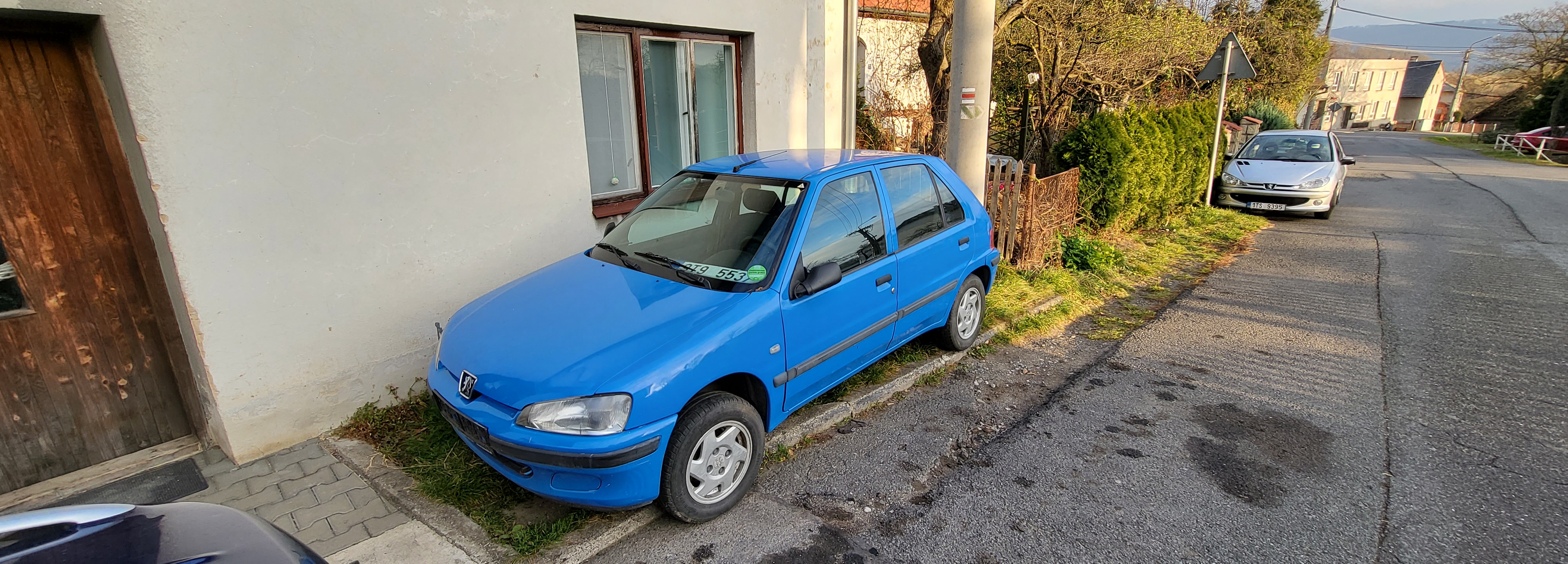

Vždy mě tema elektromobil zajimal. Cca před rokem jsem dostal možnost koupit přes inzerat starší ojetý elektromobil. Peugeot 106
Auto bylo bez baterie, což byla promě šance, že na něj budu mit finance. Na baterie už bohužel finance nebyly. Auto jsme přivezli na odtahové službě domu. Jako první jsem na auto priojil staré odepsané li-ion 18650 članky z notebooků. Bylo to 30S4P auto naběhlo ujelo cca 2metry. Měl jsem stoho radost že je vše v pořádku a mužu se pustit do stavby pořadné baterie.

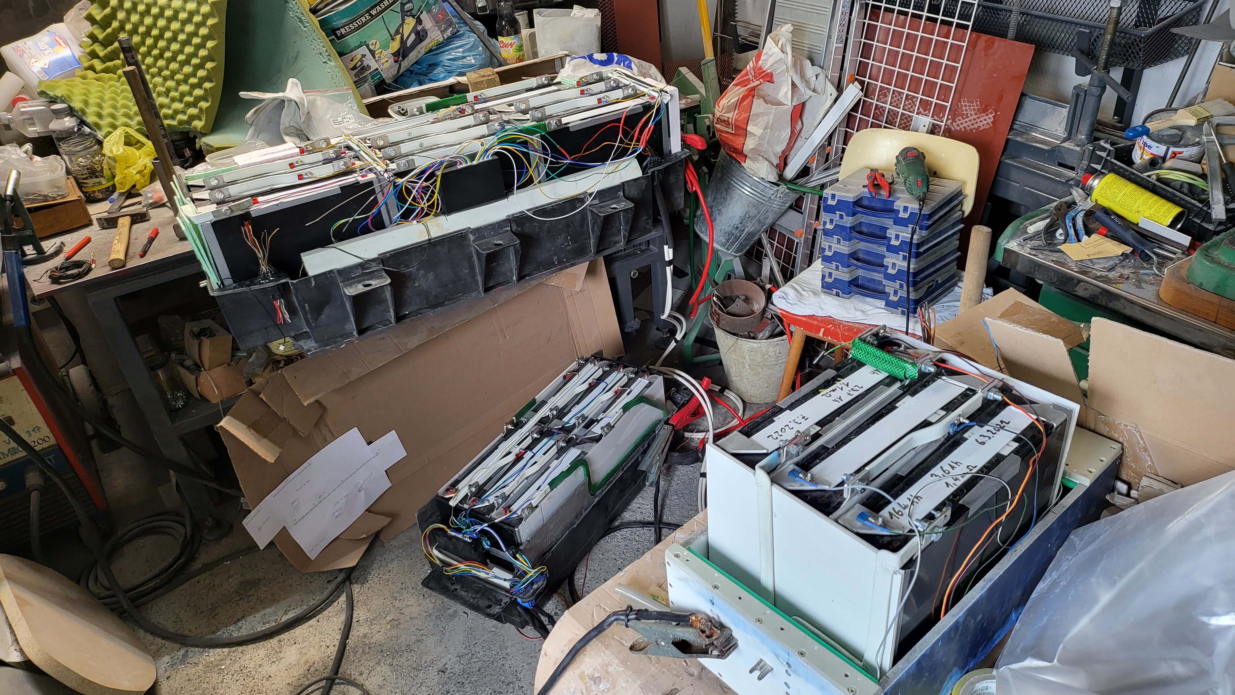

Baterie je postavena jako 40S90P s kapacitou 170Ah využití mam nastaveno na 150Ah (pro bezpečnost a delší životnost) nepouživam spodní a horní napětí akumulátoru.

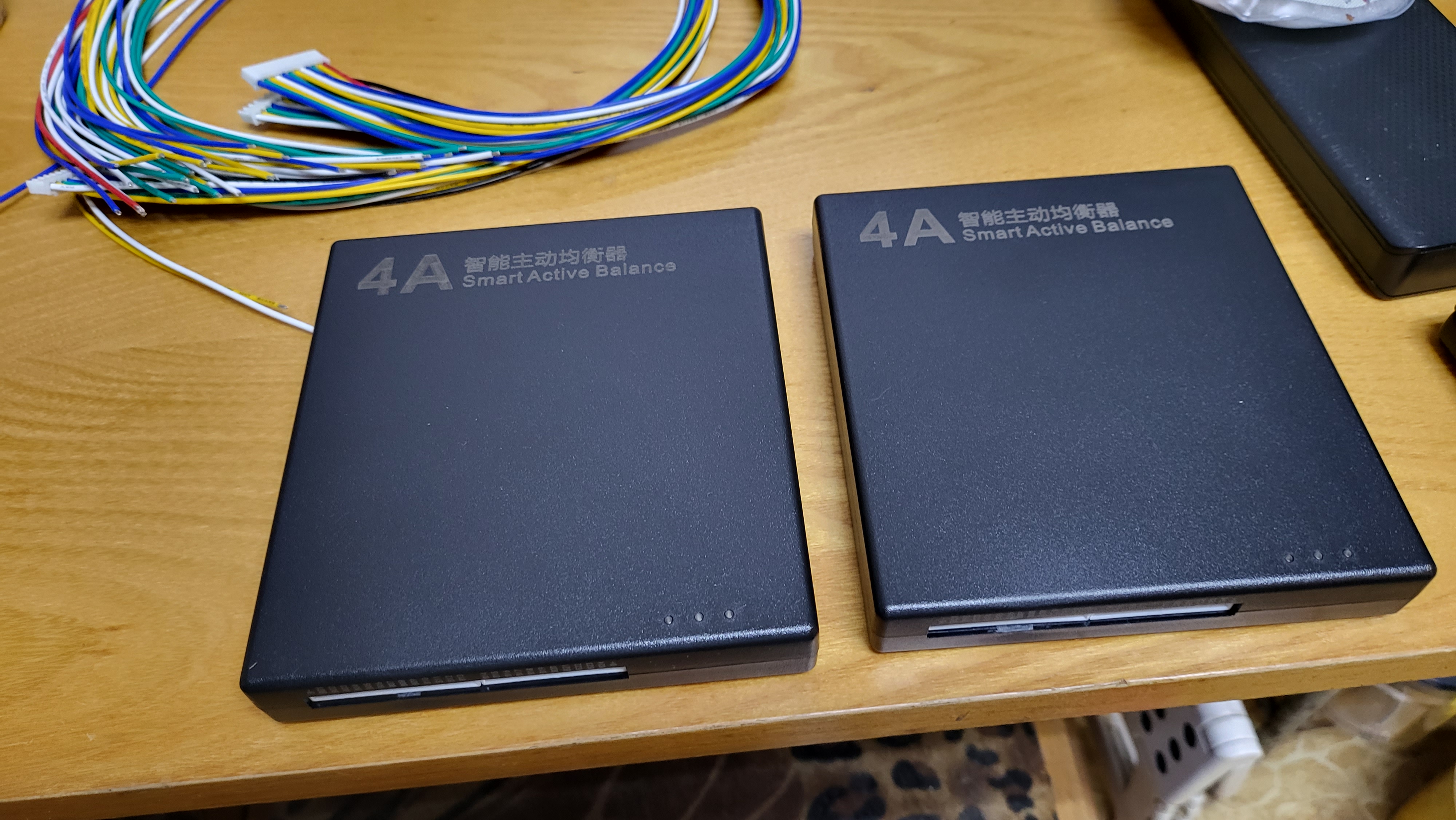

Bms jsem použil z Aliexpress jsou to dva nezavislé moduly 24S co se schazeji uprostred baterioveho paku na společnych člancich tak se muže probalancovat kompletnich 40S. Balanční proudy jsou 4A žadne jiné ochrany BMS nemá, je to jen takový bateriový eqalizer.
Baterie je postavena v originálním bateriovem boxu peugeot zadni-predni-kapota.

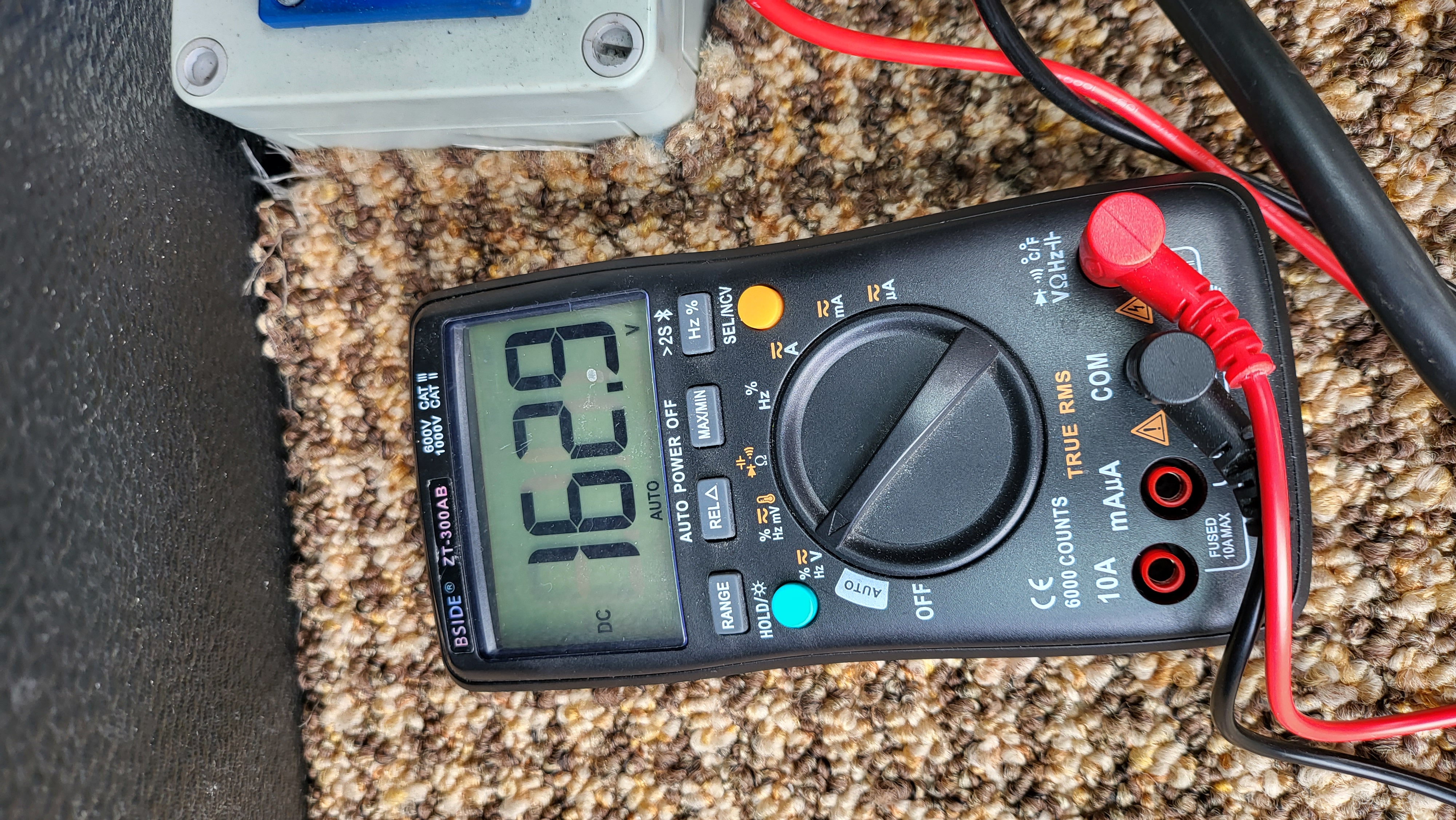

Děsí mě počet článků :-D... Já mam li-ion 50ah 40S3 jestli jsem to správně napsal... Takže mam kapacitu cca 150ah. ohybujeme se v napětí 135-163 takže také využíváme menší kapacitu... Ale bez problému 150km najedeme...
Bms mam bohužel 20s takže 2x bms a nejsou propojeny... Navíc nějak špatně balancují takže je tam mam vlastně jen pro parádu... Zvedl jsem balancování nad mez kterou se pohybujeme protože spíš články rozhazovala než aby je balancovala. Nechápu. Manuálně jsem všechny články srovnal na rozdíl 0,002(v klidu) a teď tomu bude zhruba rok co jsem to udělal a největší rozdíl článků kolem horní hranice to jest 4,05 je rozdíl všech 40 článku 0,015 a jednotlivé aku paky asi 0,5V... Stejně někde na podzim chci vizuálně zkontrolovat stav článků a tak je zase manuálně srovnám... Co máš za ty bmsky? Fungují dobře?

BMS mam s AliExpress slouzi jako batery eqalkzer. Balancní proud 4A. Jsou to dvě nezavisle jednotky 24S
Dohromady 48S ktere se schazeji pres 4članky timpadem se srovnavaji bateriove boxy mezi sebou. Myslim ze by ti to taky tak fungovalo s libovolnymi BMS. Jen je to tahaní spoustu kabliku pres bateriove boxy. V apce pres mobil nastavim prvni jednotku pak druhou. A už nato vic nesaham, jednou za fyden zkontroluji pres apku. Mam tam cca 40mv. Rozdily ;)
