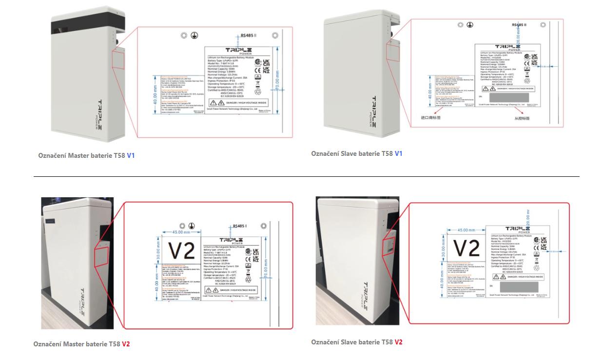

Máte na své instalaci pořízené baterie s názvem T58 bez jakéhokoliv označení a hodláte toto bateriové úložiště rozšířit?
V současné době jsou na trhu dva modely baterií T58 a to:
Bez označení – V1
Zřetelně označené na štítku – V2
Pokud se chystáte rozšířit původní bateriové úložiště řady V1 (baterie nejsou zřetelně označeny) o nové baterie s označením V2, tak tato kombinace je sice povolená a funkčnost systému je zaručena, ale výrobce tuto kombinaci nedoporučuje z důvodu např. nemožného FW upgradu připojených nových baterií.
Další kombinace jako master baterie V2 (zřetelně označena na štítku) se slave bateriemi V1 je možná bez dalšího omezení.
