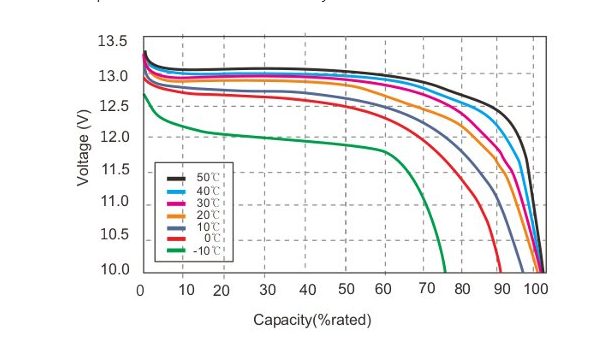

Tyto tzv. part cykly mají vliv na finální dopočítání SOC baterie jelikož technologie LiFePo4 je velice tvrdým zdrojem a úroveň napětí mezi plně nabitou a vybitou baterií je velice nízká viz. Přiložený graf: (viz. obrázek)
Z výše uvedeného grafu je patrné, že SOC baterie je vypočítáván jak na základě napětí, tak i teploty baterií a během užívání baterie se mění jak teplota na samotné baterii, tak i teplota okolí a v této závislosti roste případně klesá napětí na baterii, ale SOC může zůstat stále stejné při nepoužívání baterie. To může vést k nepřesnému skutečnému vypočítávání SOC baterie. Proto je dobré, aby na baterii probíhaly celé cykly ke korektnímu dopočítávání SOC alespoň několikrát za měsíc.
